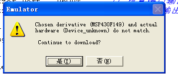

最近采用MSP430UIF USB接口的仿真器对目标板芯片(msp430f149)进行程序调试下载时,出现错误,不知道如何去解决,请TI工程师们帮助解决一下,非常感谢!!错误内容见图片
  • 看样子是UIF和您的板子通讯存在问题,
    请仔细检查F149的JTAG电路是否正确,观察VCC,GND等是否有问题。
    另外可以拿别的板子试连下,看是不是UIF的问题
  • 感谢Jason Guo老师的回复,我仔细检查过F149的JTAG电路,仿真器检测不到VCC电压,显示VCC电压为0V,另外,换了另外一块板子也是同样的问题,是不是UIF仿真器问题,我将UIF连接到电脑上时,从设备管理器中看到其连接正常,而且UIF状态灯也显示正常,是不是UIF的JTAG输出有问题呢?非常感谢!
  • UIF上有两个灯,一个红灯,一个绿灯。
    进入debugger模式时,红灯应该亮,你在红灯亮了之后再去量下VCC等信号是否正常。只有绿灯亮的时候可能JTAG PIN2是不输出电压的
  • 这种情况我也遇到过,是目标板和仿真器之间的JTAG接线问题,要么接错要么接不牢靠。UIF仿真器其实挺皮实的,不容易坏。
