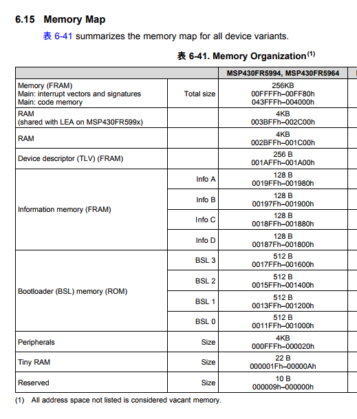

MSP430FR5994 用户可以用的FRAM空间空间有多大?就是可以用来存储一些自定义的数据之类的?
  • MSP430FR5994 一共256KB ,只要不被代码占用、以及未被定义为特殊功能的fram区域,都可以存储数据的
