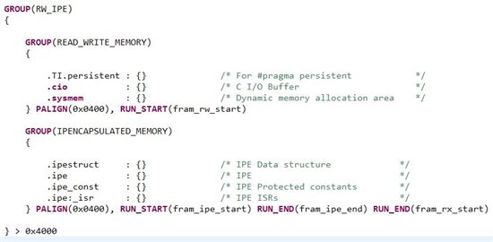

  • 参考这个帖子:http://www.deyisupport.com/question_answer/microcontrollers/msp430/f/55/p/144094/406740.aspx#406740

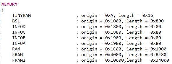

  • .cmd文件如上所示示可以正常读写,但此时使用的FRAM(origin = 0x4000, length = 0xBF80) , 如何更改到FRAM2区域?直接将 > 0x4000 改为 > 0x10000程序不能正常运行,附件是完整的cmd文件

    不是特别清楚你要做什么,前面在FRAM地址自定义变量的问题解决了吗?你为什么要把 0x4000 改为 > 0x10000呢?只改这个肯定不行啊,要把长度也要修改不然地址空间定义有重叠。

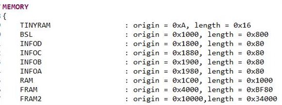

  • 使用#pragma PERSISTENT 在FRAM地址自定义变量,但是可以使用的空间有限,只有47KB,比如我要定义两个24kB的数组就会溢出,所以需要改地址,MSP430FR5994默认的配置将FRAM分为两大部分:
    FRAM : origin = 0x4000, length = 0xBF80
    FRAM2 : origin = 0x10000,length = 0x34000
    我需要在FRAM2区域内自定义变量?
