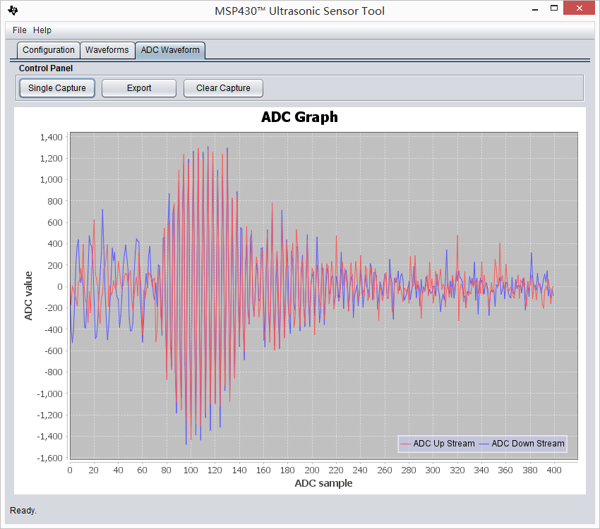

1、下图是ADC Graph采集到的波形,请问是怎么计算Absolute TOF的?
"Gap between pulse start and ADC capture"和“Capture Duration”可以设置ADC Graph的采集范围,但是是怎么计算Absolute TOF的呢?是采集某几个波的时间然后算平均值,还是怎么计算的呢?有没有什么阈值设置来确定采集哪几个波?

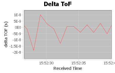

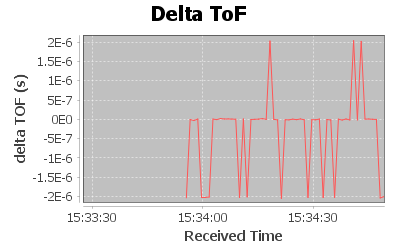

2、得到的Delta ToF稳定的时候,得到的值可以稳定在-1E-8~1E-8,但中途总是会几次跳到-2E-6或2E-6,甚至是6E-6或者-6E-6,请问一般是什么原因呢?
  • 你好, 1: 对于绝对时间测量,我们是以某个固定波峰的传输时间作为超声波的单向传输时间的。而固定波峰的选择是通过设定阈值来调节的。针对超声波气表应用请使用EVM-FR6043进行调试,这个阈值可以通过USS design center直接进行设置,前提是你要使用最新的design center及EVM-FR6043 2: 你看到的数据跳变均是由于使用了不当的参数影响的,ADC Capture的波形不正常,因此你的数据有问题
