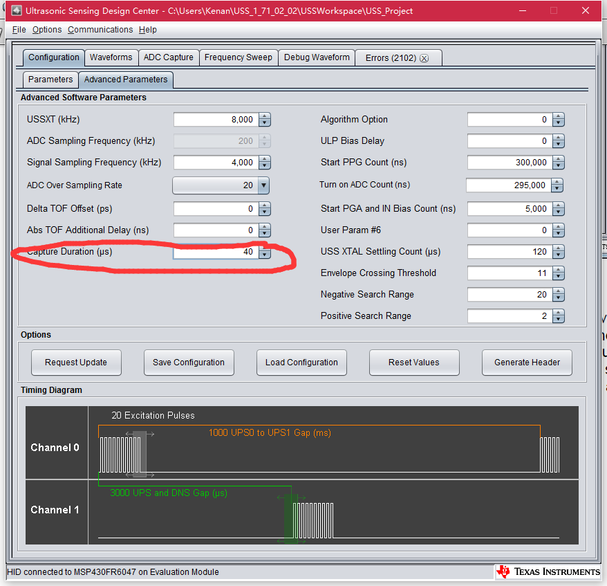

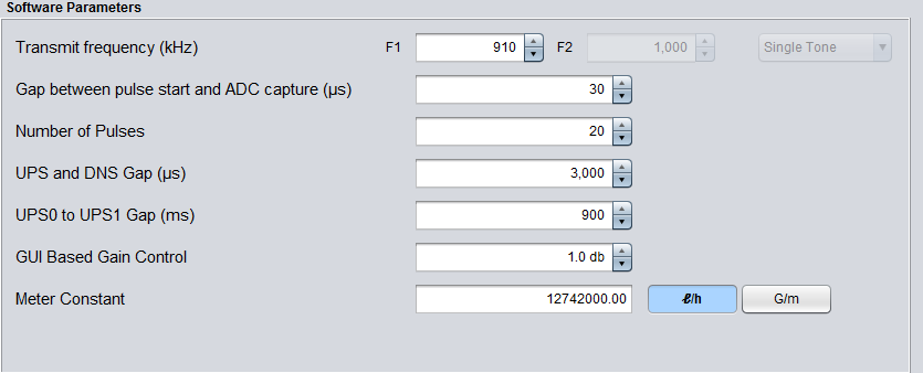

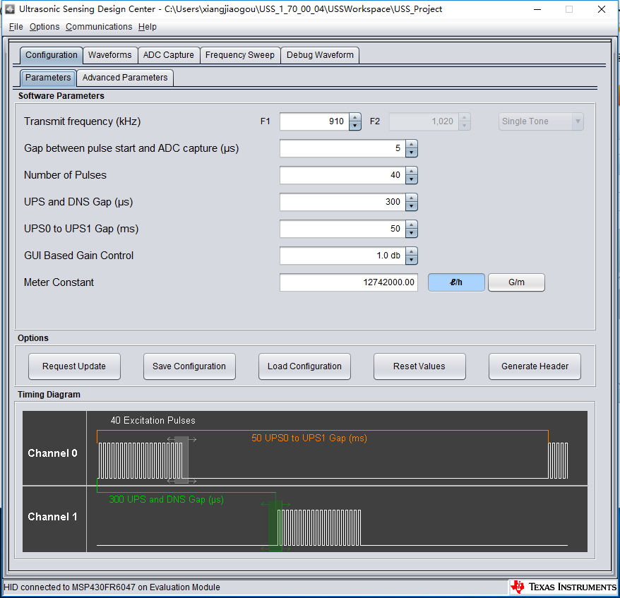

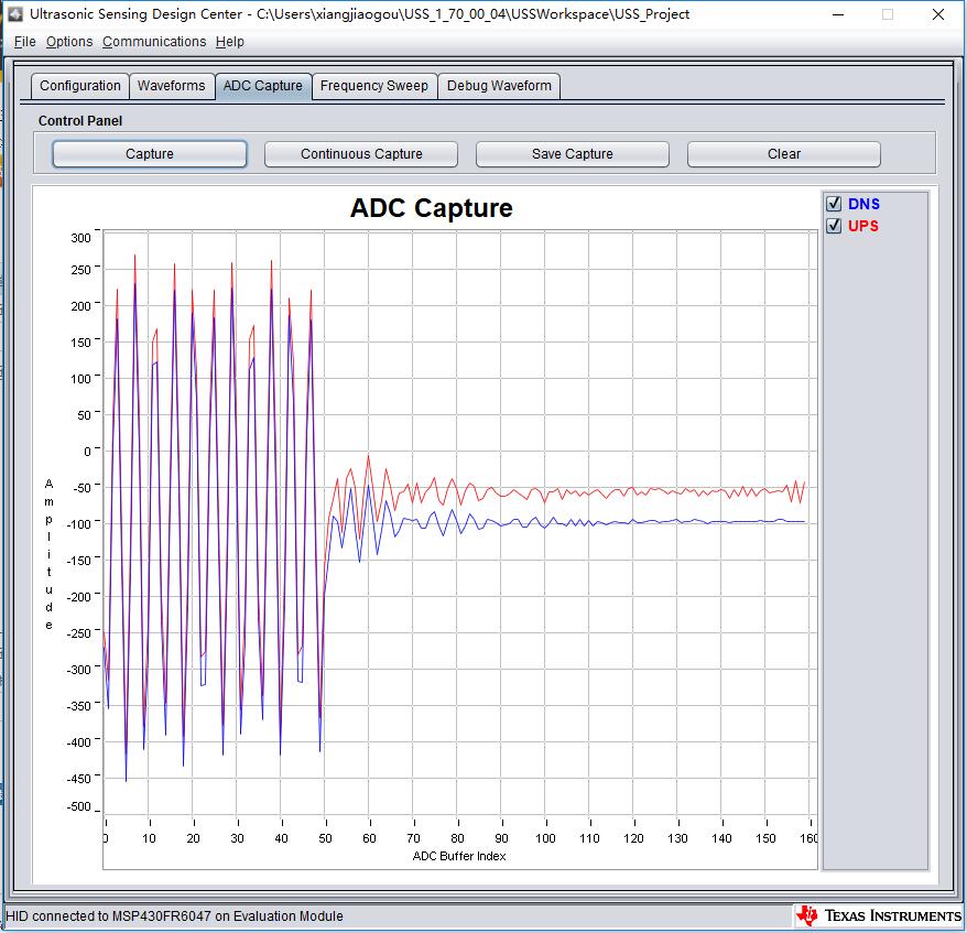

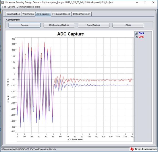

激发脉冲发送一段时间后再开始进行ADC采样,为何间隔时间GAP between pluse start and ADC capture设置为5和设置为20看到的波形是一样的?
只能看到这样的波形,为什么不能看到完整的波形,从一开始接受就能看到?是设置了最小值吗?

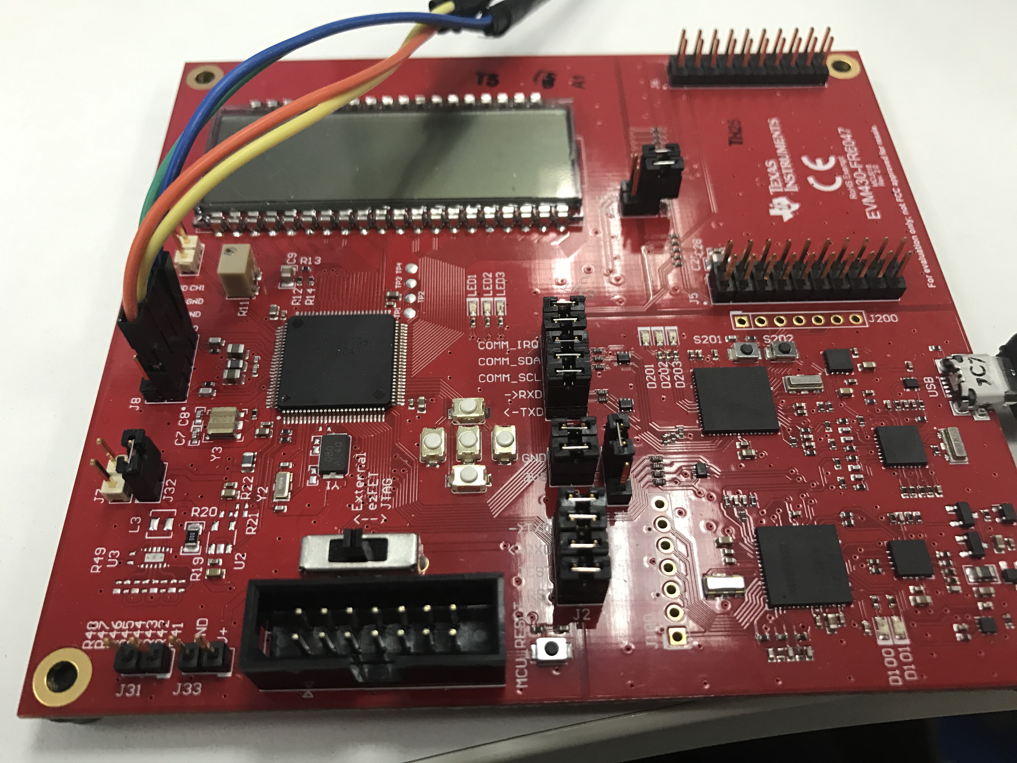

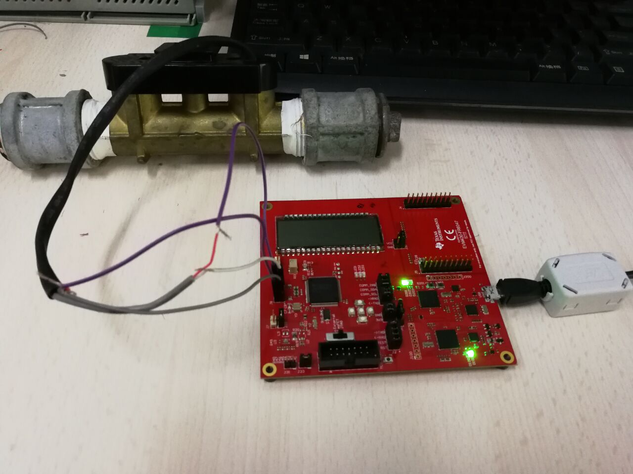

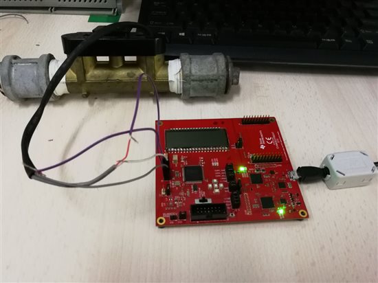

忘了说了,能否把你的整个实物装置拍张照看一下?谢谢

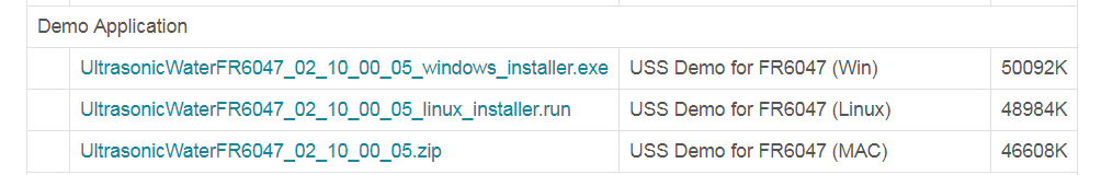

你的程序不是最新的,请在下载最新程序。USSLib_01_40_00_06_windows_installer.exe
你的这个问题应该是超声波换能器没有接好,使用最新的程序之后再试一下,并拍张硬件连接的照片

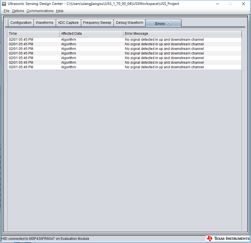

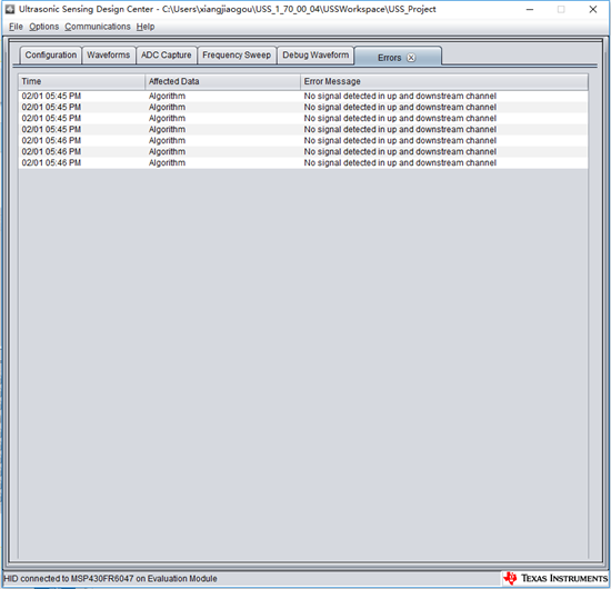

我是了下最新的这个程序好像也不行,你之前的程序是能够正确连接但收不到正确的波形对吧?
这个看配置在水表模式还是气表模式,
水表激励频率范围780kHz~2.5MHz
气表130kHz~550kHz
上位机Option菜单中的Meter mode能切换水气表模式

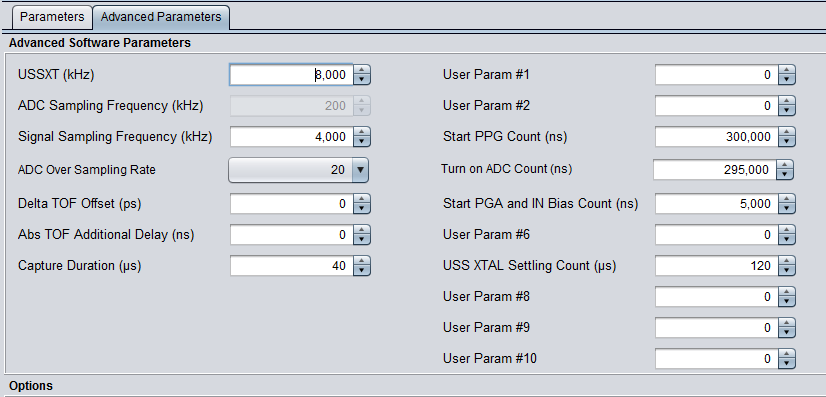

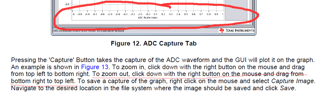

这参数可以改的啊,request update 成功后,在ADCCapture界面点一下Capture,就可以看到ADC采样窗口相应变化了
