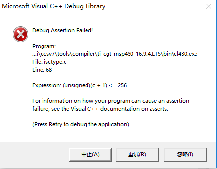

第一次使用CCS,请问这种情况是怎么回事?
是调试程序没有安装吗?我换了一个版本试了一下还是这个问题,请TI的技术大大们帮下忙,非常感谢!
安装目录是不是有中文或者特殊字符?
可以参考http://e2e.ti.com/support/development_tools/compiler/f/343/t/244013
非常感谢,问题已经解决了!
