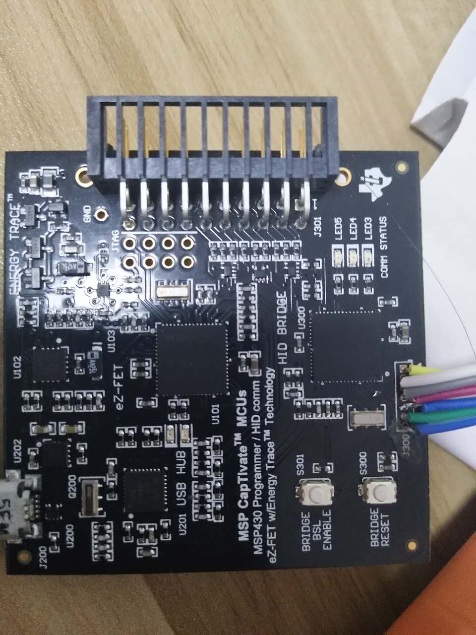

  •  我的仿真器是配合msp430fr2633 开发套件使用的
    我照了一个照片,请帮忙看下。
  • 我再论坛上浏览了一下以前的帖子,发现我这个是eZ-FET  不是 eZ-FET lite,应该是下载固件有问题。

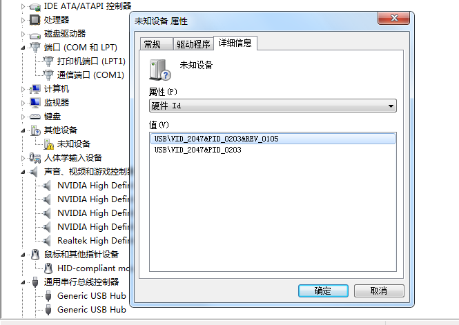

  • 您好 我刚刚又看了下 没有USB FET 被发现 。我只插USB线应该可以的,我现在电脑上不识别的驱动应该是USB FET不能使用,但是调试可以USB HID调试,所以还是有问题,请问下还需要怎么做?
  • 现在确认这个问题还存在,下载进去之后还是有问题设备管理器当中虚拟出三个HID设备和一个未知设备。
    所以应该是没有完全好。

  • 你是用MSP-CAPT-FR2633 上面的ezFET来调试F5528. 你能够正常下载那和下载器应该没关系, 应该是固件原因. 你下载自带的例程?

  • 感谢TI员工对此的支持,今天终于调试成功了。
    事实证明zefets不用寄回给TI升级,正常的升级步骤就是前面我提到的那些。

    有一个驱动不能识别成功,无法下载代码到调试器。
    这个问题应该是我系统本身的问题,但是是哪里的问题还真不知道。我解决的方法是下载驱动精灵,把所有系统要装的补丁都装上。
    在用IAR更新固件就可以了,此问题算结了。
