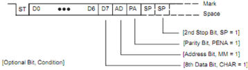

在异步模式下,接收器自身实现帧的同步,外部的通讯设备并不使用这一时钟。波特率的产生是在本地完成的。异步帧格式由1个起始位、7或8个数据位、校验位(奇/偶/无)、1个地址位、和1或2个停止位。一般最小帧为9个位,最大为13位。
