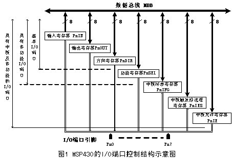

与8031单片机相比,MSP430I/O端口功能要强大多,其控制方法也更为复杂。MSP430I/O端口可以实现双向输入、输出;完成一些特殊功能如:驱动LCD、A/D转换、捕获比较等;实现I/O各种中断。MSP430采用了传统8位端口方式保证其兼容性,即每个I/O端口控制8个I/O引脚。为了实现对I/O端口每一个引脚复杂控制,MSP430中每个I/O口都对应一组8位控制寄存器(如图1)。寄存器中每一位对应一个I/O引脚,实现对该引脚独立控制。寄存器功能和数目是由该I/O口所能完成功能以及类型确定。[2]
图1为MSP430一个I/O端口控制结构示意图。对于最基本只能完成输入、输出功能I/O端口其控制寄存器只有3个。其中,输入寄存器保存输入状态;输出寄存器保存输出状态,方向寄存器控制对应引脚输入、输出状态。本文中用来实现I2C总线接口P6.6、P6.7都属于这类端口。此外,有些I/O端口不但可以用作基本输入输出,而且可以用作其他用途,比如可以作为LCD驱动控制引脚。这类端口控制功能寄存器实现引脚功能状态切换。再者,有一类端口不但可以完成上述两种端口功能,而且可以实现中断功能。该类端口拥有图1中所有寄存器,中断触发方式以及中断屏蔽性都可以通过相应寄存器控制。本文中使用P2.0就属于该类端口,利用它来接收LM92发出中断。
通过上述控制结构,MSP430I/O端口可以实现很丰富功能。不仅如此,其中一些I/O口还可以与MSP430中特殊模块相结合完成更为复杂工作。如与捕获比较模块相结合可以实现串行通信,与A/D模块结合实现A/D转换等。此外,MSP430 I/O端口电器特性也十分突出,几乎所有I/O口都有20mA驱动能力,对于一般LED、蜂鸣器可以直接驱动无需辅助电路。许多端口内部都集成了上拉电阻,可以方便与外围器件接口。

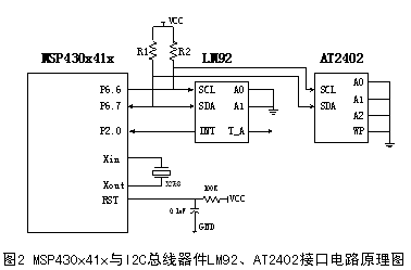

通过上述介绍了解了MSP430中I/O口一些控制特点。以下介绍如何利用这些特点实现I2C总线接口。如图2所示,使用41系列单片机P6.6产生I2C总线时序同步信号;使用P6.7完成I2C总线串行数据输入输出;利用P2.0接收LM92产生中断信号。基于I2C总线规范,通过对LM92A0、A1和AT240A0、A1、A2设定不同器件地址,两个器件可以共用SCL、SDA。

众所周知,实现I2C总线协议主要是控制SDA、SCL使其产生协议所规定各种时序。要控制P6.7、P6.6产生I2C总线要求各种时序,就要频繁使用到输入、输出以及方向寄存器。而要减少代码量,简化接口控制,最直接方法就是减少有关寄存器操作次数。要实现这一想法需要软硬件结合,充分利用I/O口特点以及I2C总线协议特点。
仔细观察图3基本数据操作时序[1]可以发现:第一,I2C总线在无数据传输时均处于高电平状态;第二,SDA引脚是数据输入输出端,它状态变化最为复杂,控制它需要频繁使用P6IN、P6OUT、P6DIR三个寄存器。
图2中R1、R2是上拉电阻,其阻值由选用I2C总线器件电器特性确定。在本文中这两个电阻不但起上拉作用,还有助于解决第一个问题。当P6.6、P6.7处于接收状态时,上拉电阻可以将该点电平拉升为VCC,从而确保总线空闲时有稳定高电平。
延续以上思路可以发现,方向寄存器相应位为输入时,就等于给I2C从器件发送了逻辑'1'。那么如何发送逻辑'0'呢?将对应方向控制位设为输出,然后输出寄存器相应位置为'0'就可以实现。再进一步,如果将输出寄存器对应为设为'0',只控制方向寄存器变化就可以发送两种逻辑电平。这样,在发送数据时只需要控制方向寄存器。对于SDA需要频繁切换输入输出状态特点,本方法可以减少15%左右代码量,并使程序更清晰。这样就为第二个问题找到了很好解决方法。

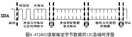

3 I2C总线控制时序实现
以上讲述了I2C总线最基本操作时序。I2C总线中各种操作都是由这些基本操作组合完成。由于I2C总线器件类型、功能、结构不尽相同,因此每一种器件具体控制时序有所区别。图4是AT2402读取指定字节数据控制时序。从图中可以看出一个读取操作中要使用到起始、发送字节、处理回应、接收字节、停止这些基本操作。附录中代码就实现了这个时序。对于AT2402还有其他控制时序,如字节写时序、数据页读时序、地址读取时序等等[1]。附录中代码对基本操作分别编写为子程序。对于不同功能时序,可以通过子程序调用来实现。
图:

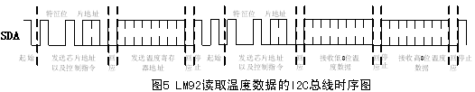

LM92是一种高精度温度传感器,它也采用I2C总线方式控制。图5是该器件读取温度数据时序。因为它功能和结构与AT2402有很大区别,所以二者控制时序不尽相同。如图4和图5,虽然都是实现读取操作,但是二者时序差别很大,LM92控制时序明显要复杂多。不过仔细分析可以看出这些时序也都是由一些基本操作组合实现。这样就可以在上述方法基础上完善LM92所需要基本操作子程序,进而根据时序需要安排子程序实现对LM92各种控制。
图:
综上所述,要实现I2C总线控制时序,需要仔细分析各种器件时序要求及特点,构建所有基本操作,并按时序要求合理安排基本操作。
