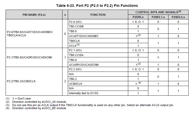

现在使用的msp430fr5994 ,要使用uart功能时,找不到它属于这个IO第几复用功能,智能一个一个的去试,请问有没有再文档中体现某个IO口各个功能属于第几复用功能?
