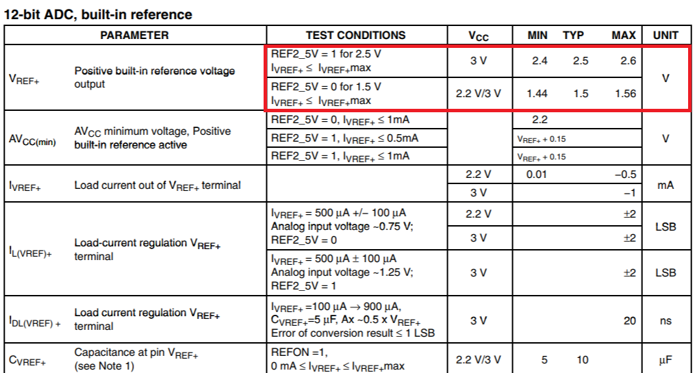

Msp430f43x系列的ADC12采用内部基准电压,2.5V和1.5V相比,准和稳哪个基准电压比较好?
