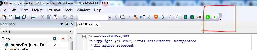

目前遇到一个问题,我们有一个程序,正常运行只有19uA。
情况1:
打开IAR,点击下载调试按钮之后,进入到调试界面,点击运行,拔掉仿真器,复位单片机,工作正常,功耗也正常,19uA。
但是情况2,
打开IAR,点击下载调试按钮之后,进入到调试界面,不点击运行,拔掉仿真器,复位单片机,工作正常,功耗不正常,180uA。
目前不知道这个是怎么产生的,单片机型号为MSP430FR6972,IAR版本为7.2.
