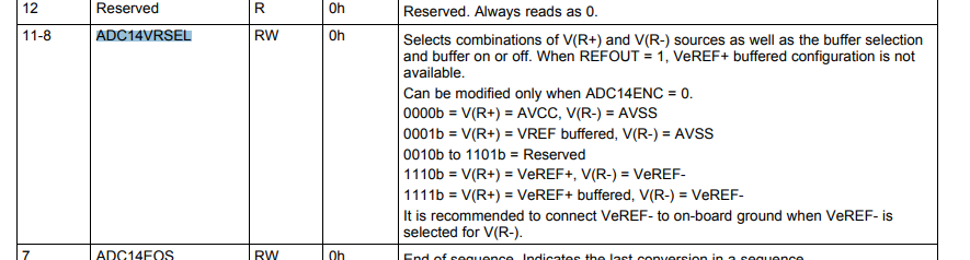

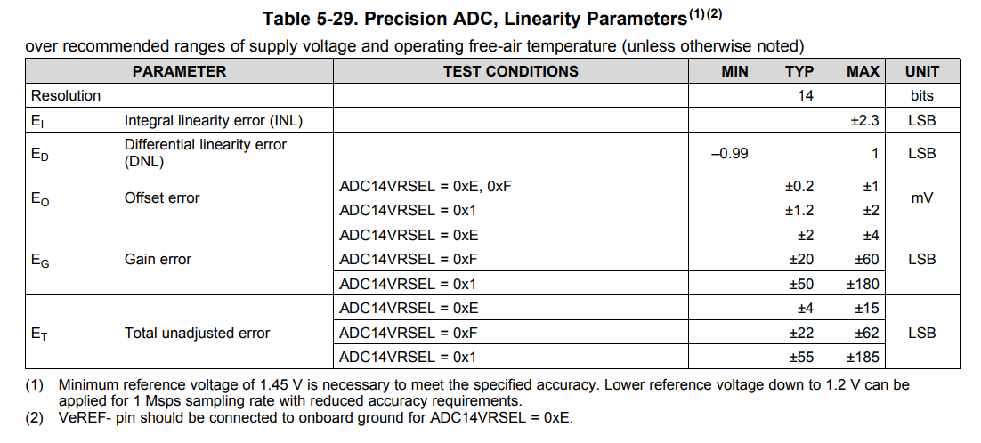

你好:
请问一下,MSP432P401MIRGCR当使用内部AD时,同时采用内部LDO供电,AD精度OK,但是此时功耗会偏高,用内部DC-DC供电时,效率可以满足要求,但是AD的精度会偏低;所以客户(科大智能)想采用外部基准源,这样就可以保证功耗不会偏高,请问使用外部基准源时AD精度能与使用内部LDO供电时AD精度保持一致吗?谢谢!
