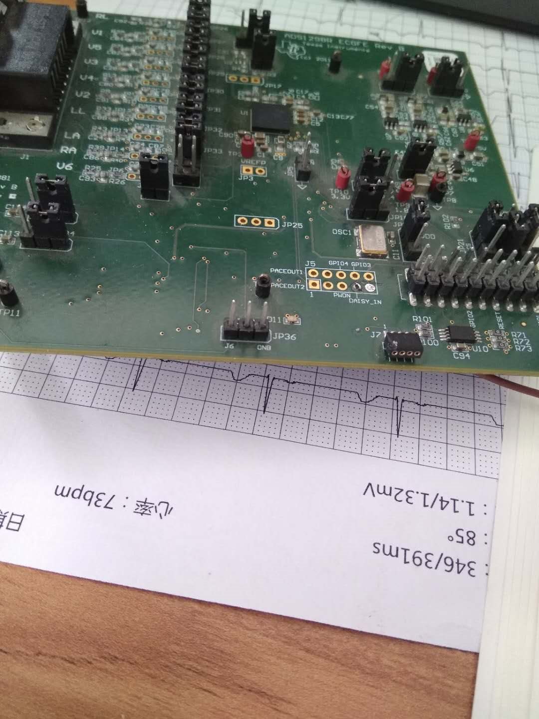

请问:MSP430F534x 48 引脚目标板+MSP430F5342, 与ADS1298RECGFE-PDK开发板连接是通过JP36吗?
MSP430F534x 48 引脚目标板怎么连?

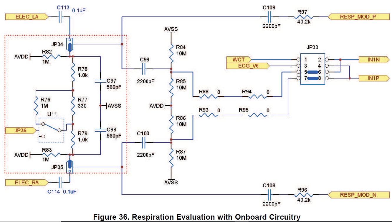

根据用户指南内的说明是使用JP36来选择是否使用MSP430来作为control signal source,但这里的430是指板载的MSP430G2121
不能直接外接其他MSP430芯片,您需要根据原理图进行修改
