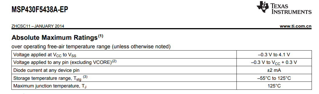

谁验证过这款单片机的温度性能?最近高温试验发现有的片子150摄氏度还能工作4小时不出问题,有的片子到125摄氏度左右就挂掉,貌似是程序跑飞,看门狗定时器到时间还能够正常复位,但是125摄氏度环境下坚持不了多久又会出现上述问题。
单片机供电没有问题,在3.3V-3.4V之间很稳定,晶振还没有看,有人来讨论讨论问题可能出现在哪儿的么。
