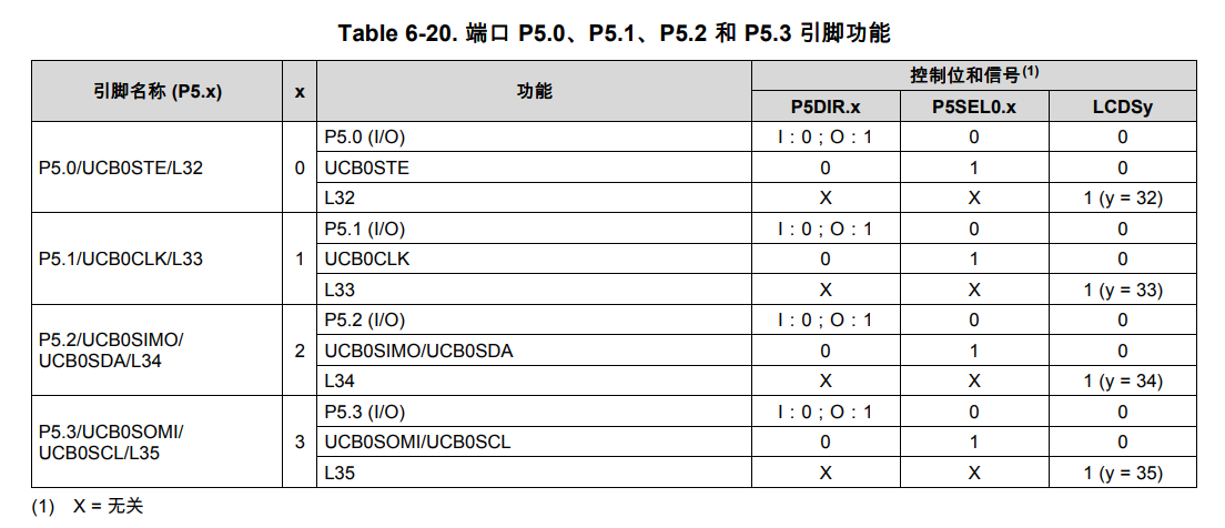

在阅读MSP430FR4133 提供基于DriverLib 的I2C例子中
GPIO_setAsPeripheralModuleFunctionInputPin(GPIO_PORT_P5,GPIO_PIN2 + GPIO_PIN3,GPIO_PRIMARY_MODULE_FUNCTION);
使用P5.2 和P5.3的第一复用功能,从来能查到第一功能就对应的是I2C功能?
