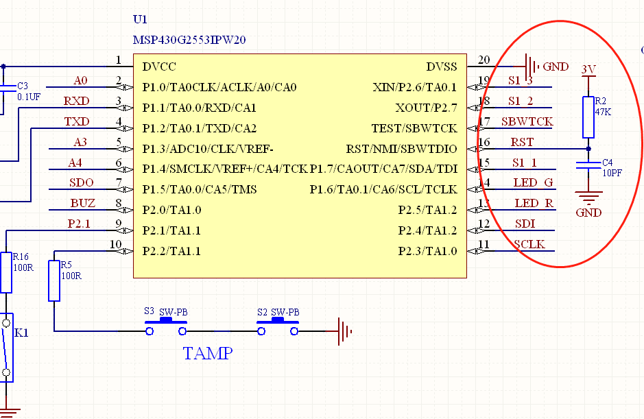

MSP430G2553IPW20R 第一次上电出现死机
Other Parts Discussed in Thread: MSP430G2553
板子在第一次上电的时候会出现死机,就算断电后重新上电也是死机,必须等板上的电放完后,再重新上电才能正常。
用万用表测量一下芯片的复位脚,板子就恢复正常,再次重新上电也不会出现死机。
分析是复位的问题,但是规格书并没有参考的复位电路和计算公式,可以提供一下吗?
这是我使用的复位电路,请帮忙确认是否有问题。
