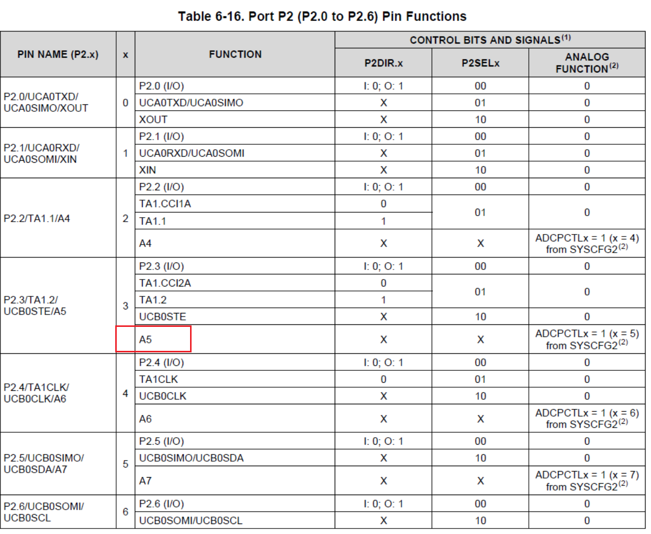

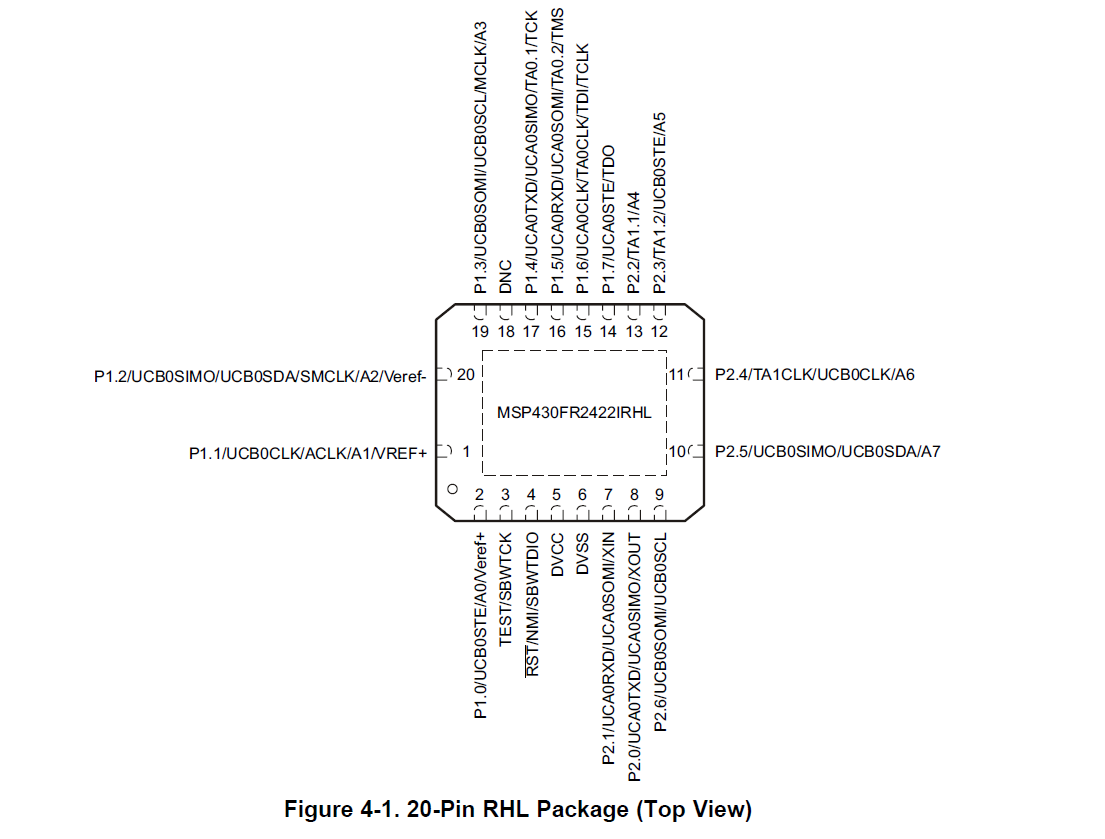

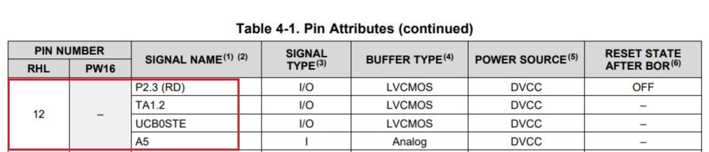

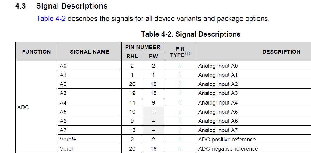

硬件设计完毕,发现MSP430FR2422IRHLT资料有误!也无对应的原理图!准备发资料了,急!
芯片为MSP430FR2422IRHLT,选用VQFN封装,最后检查时发现资料标注有误,我应该以哪个资料为准?图片如下:
其中12脚定义ADC输入不对啊!ADC输入的A0-A7顺序也不对啊!
