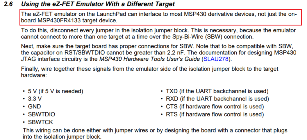

自己设计了一块遥控器主板,板上预留了一个SBW接口。我手上有一块EXP430FR4133的开发板,请问4133的开发板可不可以给它烧软件进去?
