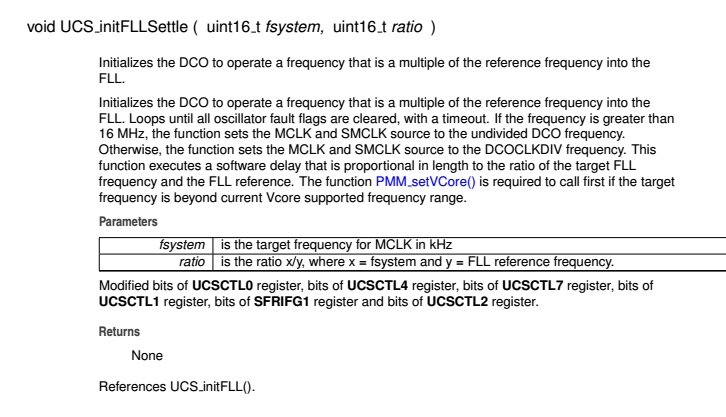

TI专家,
在使用driverlib 时使用了CS_initFLLSettle(16000,487); 这个函数,但是不太清楚 这个487的参数是怎么得来的。
