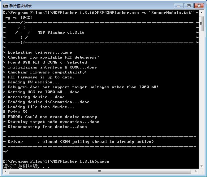

2017年底,我从TI英国网站,购买了1000片 MSP430FR5969,但是1个多月都没有给我交货,发邮件美国那边才答复说无法交货1000片,只能给我800多片散装的。于是我答应了,然后我收到了不同袋装的芯片。用完一批后,用另外一批贴片的CPU时,我发现有个大问题。
我使用 MSPFlasher_1.3.16工具bat烧录3个批次的MSP430FR5969
烧录命令为:
CLS
MSP430Flasher.exe -w "SensorModule.txt" -v -g -z [VCC]
pause

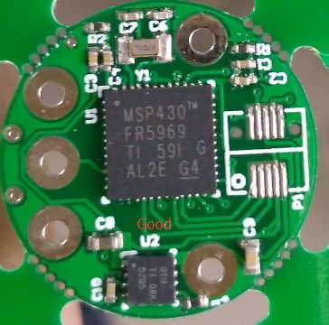

芯片批号:AL2E 烧录没问题
芯片批号:AL2F 提示: could not erase device memory
芯片批号:CDHZ 提示: could not erase device memory
似乎还有其他批次的,但是没法子测试其他批次,不知道是否也存在这个问题。
烧录截图在后面。
请问这个问题是什么原因导致的呢? 我希望不是芯片问题,而是配置问题。

MSP430FR5969 3 batch use MSPFlasher_1.3.16
CLS
pause
AL2E is OK
AL2F error: could not erase device memory
CDHZ error: could not erase device memory
