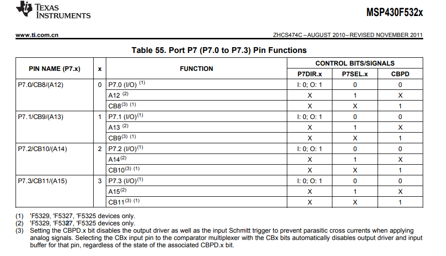

现在有这么一个场景,需要Compareter B触发中断之后,将Compareter B所采集的引脚切换为普通输入引脚,然后定时轮询输入引脚的电平。但是发现一旦初始化Compareter B的寄存器之后,无论怎样处理,都到的输入引脚电平一直为高。具体应该怎么处理就可以切换为普通输入引脚?请指教。
