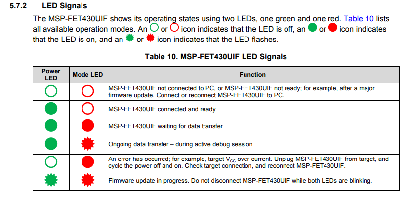

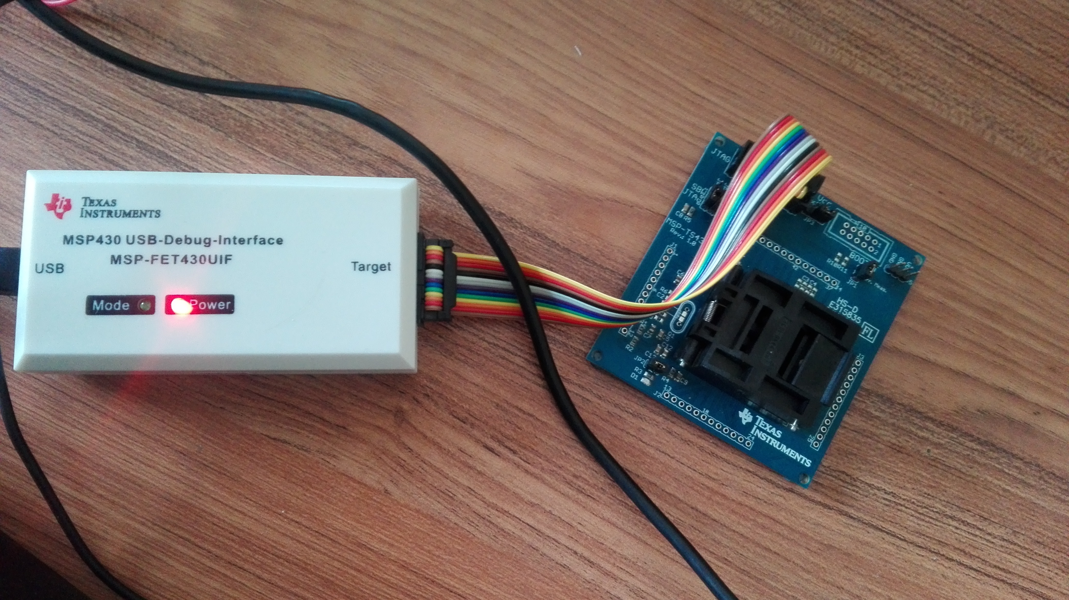

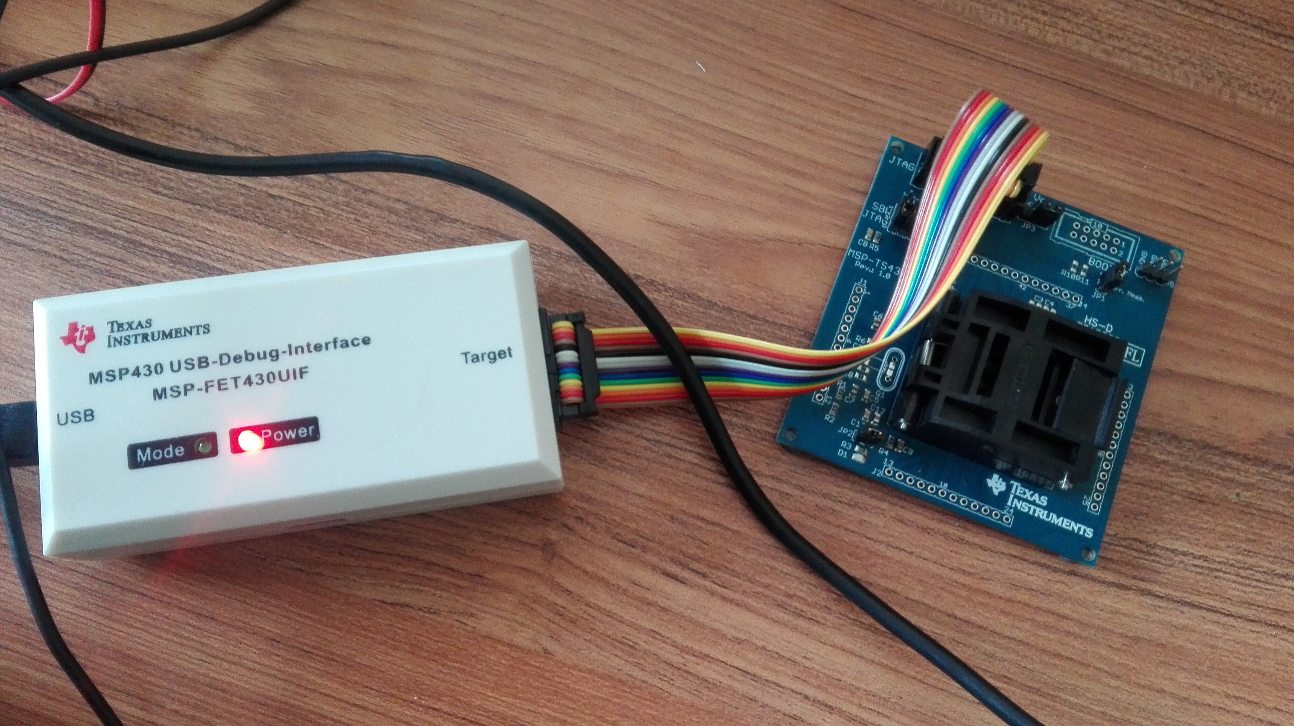

请帮仔细查看(前图)我们开发板运行时的状态, 似乎LED不亮,但(电压,振荡信号)都能测到,
我们的开发板有问题吗?
问题可能出在哪里?
