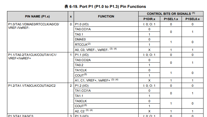

感觉GPIO引脚不够用,所以想用JTAG的P1.1和P1.2做为GPIO来用,初步尝试设置SEL0+SEL1寄存器,没有成功。请帮忙给点建议怎么设置寄存器。谢谢
