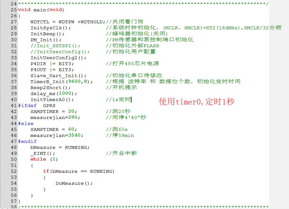

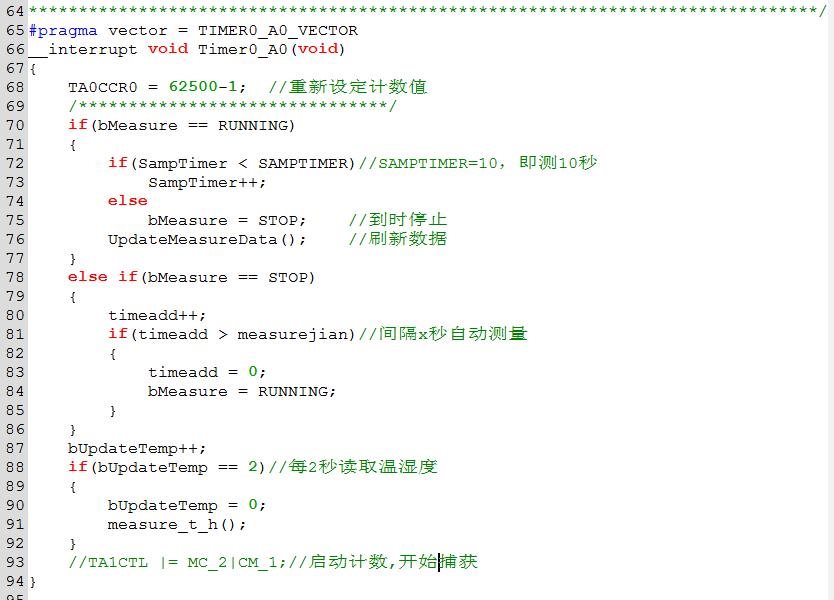

  • 上面3张图片就是测量部分的主要部分,如果在测量过程中,上位机每1秒请求一次数据,那么数据就会比 测量完成 再去请求 得到的数据小。

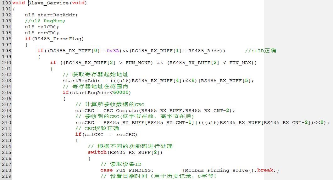

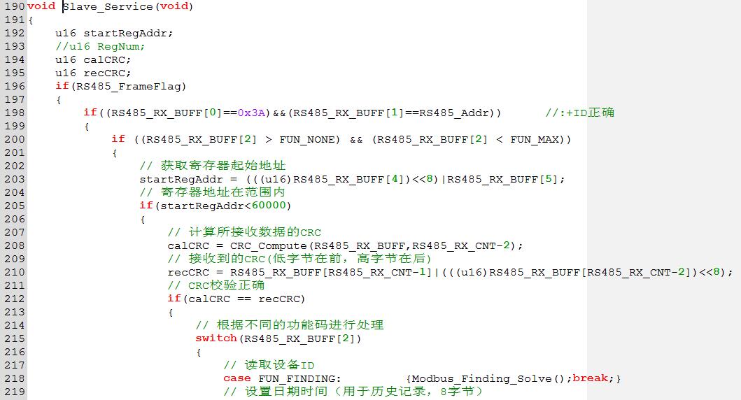

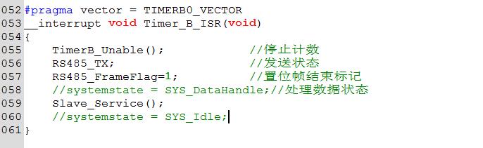

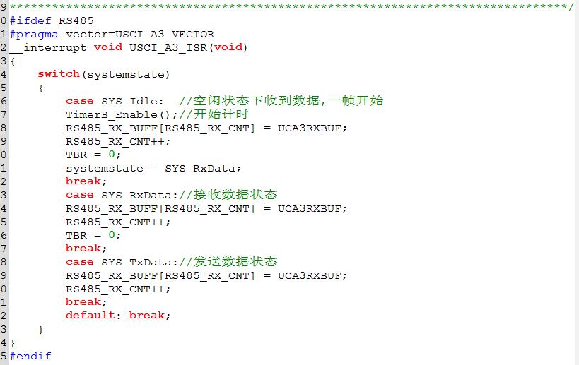

    下面给出串口接收部分:
    一包数据接收完成
    数据解析:
    这就是整个流程了,我不确定是不是软件流程问题,推理了多次,感觉没问题(可能是自己没发现)。现在在尝试用DMA;至于串口模拟收发FIFO,感觉没啥用。
  • 不要在中断服务程序里放太多代码,尤其是运行时间较长的代码。
