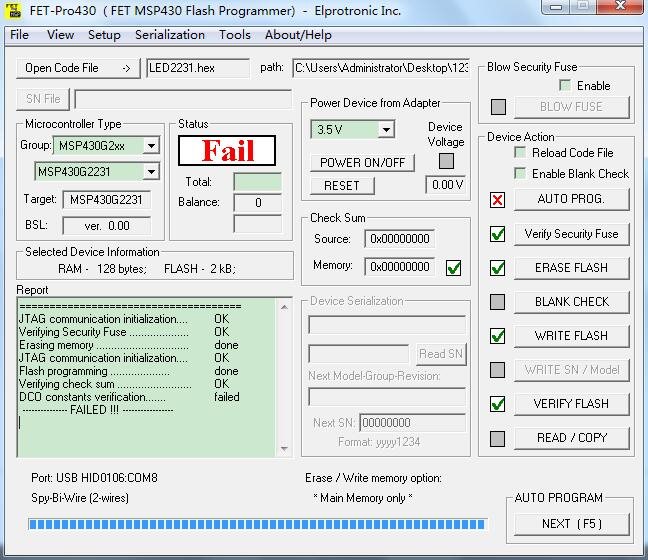

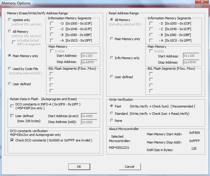

在淘宝上买的贴片MSP430G2231,用LaunchPad下载,软件用CCS6,第一次下载没问题,用CCS可以试调,但是时钟有问题,用Lite FET-Pro430 Elprotronic查看时DOC失败,没下载程序都显示DOC失败,新片怎么会失败呢,可以下载程序不运行,淘宝上买了几家的了都不行,卖家说用专业的烧录器可以下载,请问是哪里没设置好吗?还是要做什么准备工作,用G2553的插件就没问题
  • 请大神帮忙下,这是下载下的flash,DOC都有了怎么还是不能执行呢?

    在LaunchPad上,用CCS试调时正常,关闭试调后带22ua的负载电压从2.7V逐渐降低,最后死机,不知为什么,2553又正常郁闷,这两个单片机有很大区别吗?
    想到的都试过了,转接板焊接温度200度,10秒,换了几家的芯片,都试一样的,复位电容一也试了都没问题,不知道哪里出错了。
  • 能否提供下 使用MSP430G2231时的电路图
  • 谢谢问题已解决,问题在焊转接板时用了过多的焊锡膏,导致短路。
