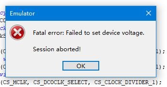

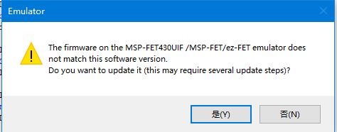

今天突然提示说要升级,第一次我选择否,然后下载失败,第二次选择是,结果升级失败,出现致命性错误,com口是正常的,用的是ez-FET下载程序。
请问该怎么解决,为什么会出现这个原因,真的是上一秒还能正常用,下一秒就失败了。

已解决问题,是430芯片本身损坏的问题,现更换芯片,已能正常使用。

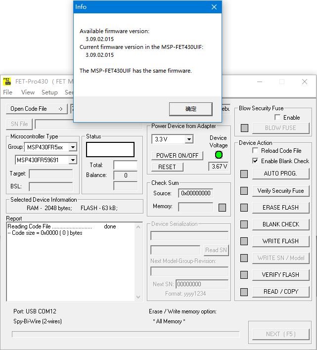

在设备管理器上可以看到相关信息和FET-Pro430 Elprotronic上可以读到fet的信息.用JTAG也能正常读取,所以判定不是FET的问题。

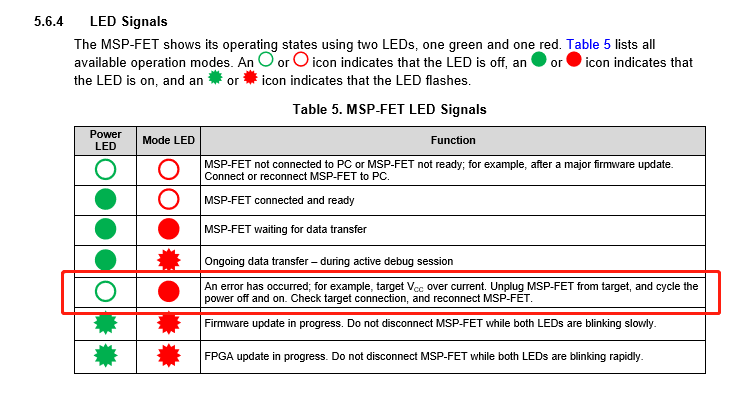

从FET手册看到这个LED灯代表的意思,“An error has occurred; for example, target VCC over current. Unplug MSP-FET from target, and cycle the power off and on. Check target connection, and reconnect MSP-FET.”然后检查引脚之间的电压,我之前代码中有把某个引脚电平拉高,但是监测不到电压被拉高了。所以最后判断可能是芯片出问题了,然后换了芯片,终于解决了。
现在每次都会提示我更新固件,不敢更新,之前在论坛上有看到说FET可以放心更新…
