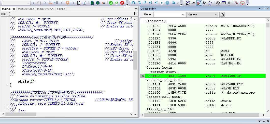

当主程序跑完到最后循环while(1)的时候,调试的时候程序只在汇编区域显示停止,不在C语言编辑区域显示,请问这是为何?
我找到问题所在了,应该是我把定时器中断允许打开,定时器的计数满中断在不断地响应,但是又没有写中的服务函数,堆栈进栈操作在不断进行导致程序在响应堆栈。请问可以这样解释吗?但是并没有写ISR也会有进栈的操作吗?
