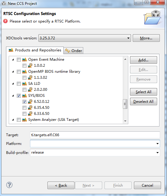

谢谢大家的解答,目前工程正确导入了,下面描述一下遇见的问题:
第一步,在SYS/BIOS一栏分别选择6.52.0.12和6.35.4.50的时候,Platform的下拉栏都是空的;
第二步,在SYS/BIOS一栏选择6.33.6.50后,Platform下拉栏里面出现了所需的ti.platforms.evm6657等一系列选项;
第三步,经过第二步之后,在SYS/BIOS一栏分别选择6.33.6.50和6.35.4.50后,Platform下拉栏都会出现所需的ti.platforms.evm6657等一系列选项,但是选择比较新的6.52.0.12版本,Platform下拉栏仍然是空的。
目前用的SYS/BIOS版本是6.35.4.50,已经导入成功并编译生成了.out文件
