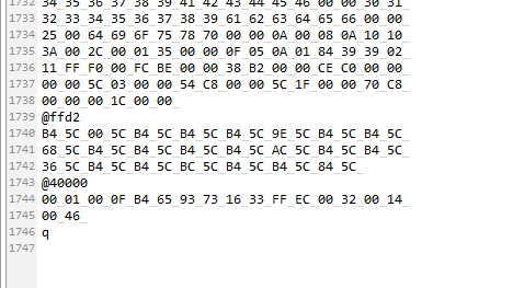

msp430f5438a mcu,之前通过JTAG 仿真器下载或者BSL下载,程序运行结果一致,没有区别。
现在想在0x40000 flash地址处 存储几个初始数值。代码如下:
#pragma location=0x40000
const char config_info[18] = {0x00,0x01,0x00,0x0f,0xb4,0x65,0x93,0x73,0x16,0x33,0xff,0xec,0x00,0x32,0x00,0x14,0x00,0x46};
通过Jtag仿真器下载编译镜像****.out,开机后查看flash 在0x40000地址处可以正确存放以上几个数值。
编译生成的TXT下载文件如下:
通过bsl下载器下载编译镜像***.txt文件后开机,发现flash 0x40000地址处还是 FF FF 字节。
请问,这种问题如何解决?
