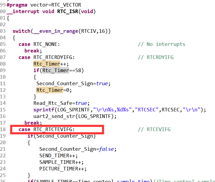

MSP430F5438A RTC 分钟中断进入后,又再一次进入中断
各位大神,我现在需要定时比如5分钟去做一件事情,分钟中断进入一次,5次分钟中断就可以去执行任务,同时我在五分钟到的时候去读了RTC,现在出现问题,5分钟到了,进入中断后,又再次进入了中断,不知什么原因

  • 你的中端服务程序太长了,而且还有使能看门狗等等
    可能中断服务程序执行时间太长了,也可能时间太长没喂狗
  • 你好,谢谢您的回复,使能看门狗那段程序是屏蔽的,还有,分中断1分钟才会进去一次肯定能执行完哦,我加你您qq了,方便交流一下吗,感谢
  • 请问您的描述中“现在出现问题,5分钟到了,进入中断后,又再次进入了中断” 又再次进入了中断是什么意思?能否请您详细说明下?
  • 就是分钟中断进入一次后,又进了一次,就是下图中的中断,刚进入,又再次进入
