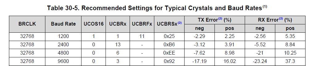

    FR6972单片机使用串口通信,时钟为ACLK外部32K晶振,工作过程中用手触摸32K晶振外壳,会导致串口无法通讯,只有初始化串口可恢复通讯;同时使用32K时钟的模块还有液晶,AD,定时器,看门狗等,只有串口出现故障。
初步判定是:我觉得可能是因为用手碰它时候,引起晶振不稳定,这样波特率会受到影响,造成的通讯不正常。
但是在F4481型号单片机上不会出现这种问题。
