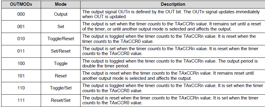

用的是67791芯片,看了一遍输出PWM信号,都是将CCR0作为周期设定使用,但是看到引脚是有TA0.0输出功能。
问一下是否能够使用TA0.0输出PWM信号?还是这个TA0.0本来就是作其他用途,不是用于PWM的?
