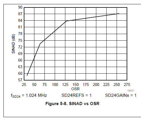

请问一下,采用内部基准,这个CPU能做到多高的精度?如果用外部基准,精度又能达到多少?

能做多少位跟很多因素有关,比如过采样率,时钟频率,GAIN等等,但最重要的是系统的SNR。
SNR=6.02N+1.76dB
这里的N就是能做的位数,如下图,如果SNR(SINAD)能到89db,那N理论上最多也就14左右。
以我的经验,标称24的Sigma-Delta ADC都做不到这个位数的
