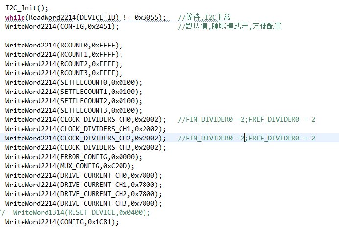

我在用F55229驱动FDC2214EVM的时候,读出来每个通道的值大概是3355 2144这样十进制的8个数。但是在无外部影响的情况下,前4位稳定,后四位总是不断跳动,请问有什么办法提高精度呢?
是否和驱动电流关系大呢?
我的2214寄存器的配置如下:
是否和驱动电流关系大呢?
我的2214寄存器的配置如下:

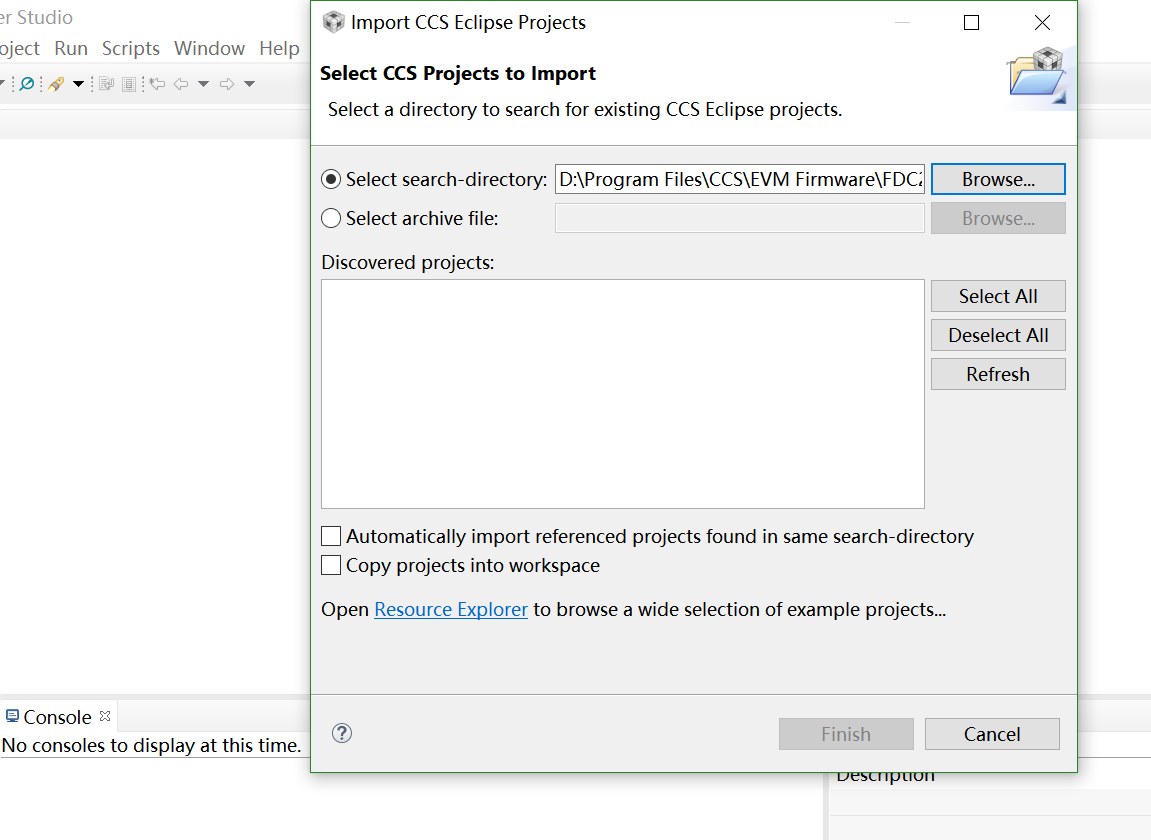

官网有提供demo板的源代码的,可以参考。
官网有提供源代码的,楼主有没有运行下demo程序试试
安装后在\Sensing Solutions EVM GUI-1.9.4\EVM Firmware\FDC2x14_LDC13xxRevB_LDC16xxRevB_EVM_Firmware_source目录
