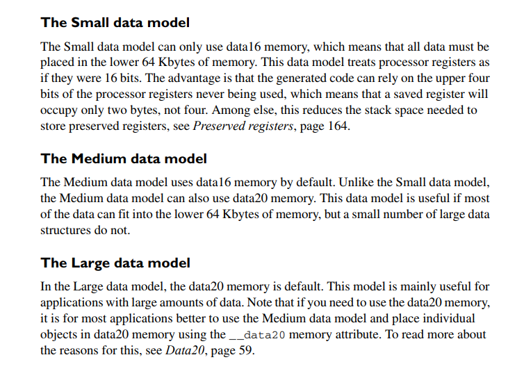

MSP430FR6972使用bootloader调试下载程序的问题,求解答
使用IAR调试阶段,新下载的程序不大,code和向量地址位置全部分别在xcl分配完毕。

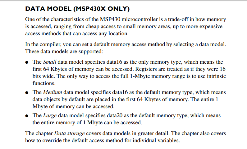

调试时,Data Model选择了large或medium,结果下载新程序后,当使用通信发送一个字节后,提示我CPU is OFF。
但Data Model使用默认的small,新程序可以正常工作,持续通信。
这是为什么呢?
由于我之后可能会下载一个更大的程序,0x10000以后的地址也会用到,所以这个Data Model可能必须要修改,但看这情况,下载是可正常下载,但就是无法工作。
还有,我正常下载的程序,通信发送一个字节后,程序工作异常,停在了0x0004不动了,是怎么回事,也不提示我CPU is OFF。
跪求大神解答!!
