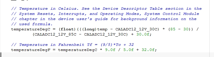

MSP430FR6972 ADC 采集温度
按照官方提供例程配置ADC以及计算公式,但是计算出来的温度不正确。
ADC例程如下,有什么修改建议?

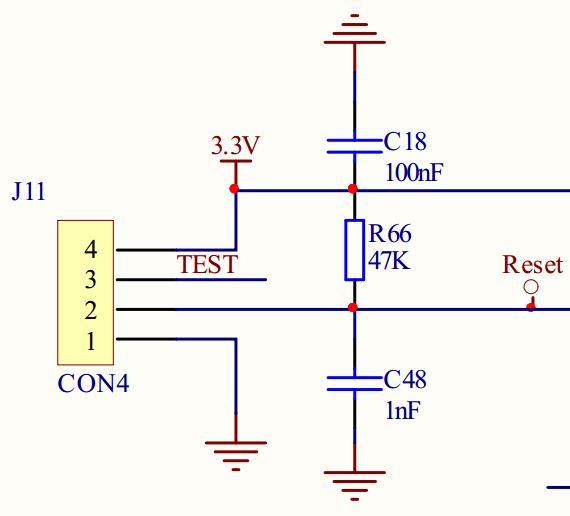

另外发现,在原来的板子上换了一个批次的6972样品后,发现总是在不停地复位,换回老芯片能正常运行。
是哪里配置有问题吗?
  • 你好,通过adc测量计算出来的温度和实际查多少?
    你使用的参考电压和例程中是否相同?
  • “计算出来的温度不正确” 能否请您详细说明下?
    关于复位问题,您的板子和之前对比,除了MSP430芯片不同,其余的软硬件都是相同的?能否具体描述一下?谢谢!
  • 参考电压和例程是一致的。温度采样问题目前已经通过校准,问题解决了。
    复位问题,硬件和软件都是一样的,只是重新换上6972后,发现有此现象;换回原来新片后,不存在复位问题。

  • 1、使用内部温度传感器测得的温度,实际是mcu的内部温度,有时比外界温度多个一两度也是有的。
    2、能否提供下复位电路?
    3、不能同时两种转换方式的。建议采用序列采样就可以,用不到的数据可以不处理,需要的时候再做处理。
  • 复位电路是一个阻容复位电路:
  • C48有点小了,你换100nF的电容试试,看情况有没有好转
  • 换成0.1uF也不行...之所以用1nF的电容是因为电容大了下载不了程序。
  • 复位是什么原因导致的?能否将复位标志位存到FRAM然后复位后读取一下复位标志位,看看具体哪种复位?
    另外,你做的是什么应用?能否提供以下你的程序?
  • 初步找到原因是外部高速晶振问题,用内部晶振就不复位,但是用内部晶振速度不够的。以下是时钟配置相关程序:

  • 6972 REVA 版本没有出现复位问题;REVB版本样品发现,容易复位。
    使用外部晶振用8M还可以工作,到12M就不行;内部也是最大8M可以,在往上就不行。
    是因为REV B 版本芯片只支持最大8M吗?按理不会啊,是不是哪里配置还有错?
  • 6972 REVA 版本没有出现复位问题;使用REVB版本样品,同样代码发现,容易复位。
