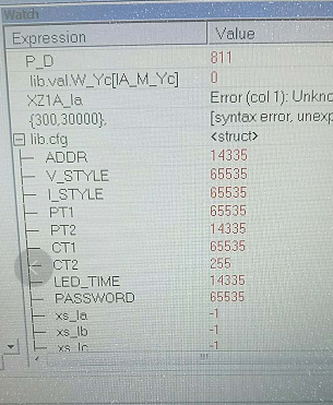

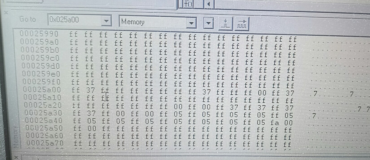

   1. 客户给我们反馈LSA1420表定值出现混乱的情况,用仿真器查看里面定值参数如下图所示:
定值参数起始地址:0x025a00,
定值参量如下图所示:

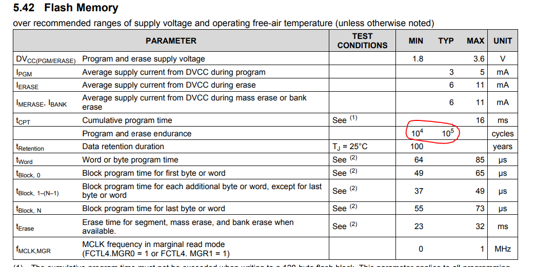

2、如上述描述,MSP430F5418的内部Memory存储在出现了异常情况,但是有些数据很奇怪,比如“37”、“05”。这些变量是怎么出现的?Memory在短时间内频繁擦写是否出现上述异常情况?MSP430F5418内部FLASH擦写寿命是多少?这个表目前安装到现场才2个多月就出现问题,是否是擦写次数过多导致的上述问题还是其他原因导致的存储异常?
