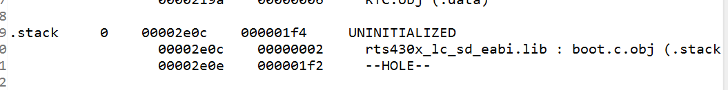

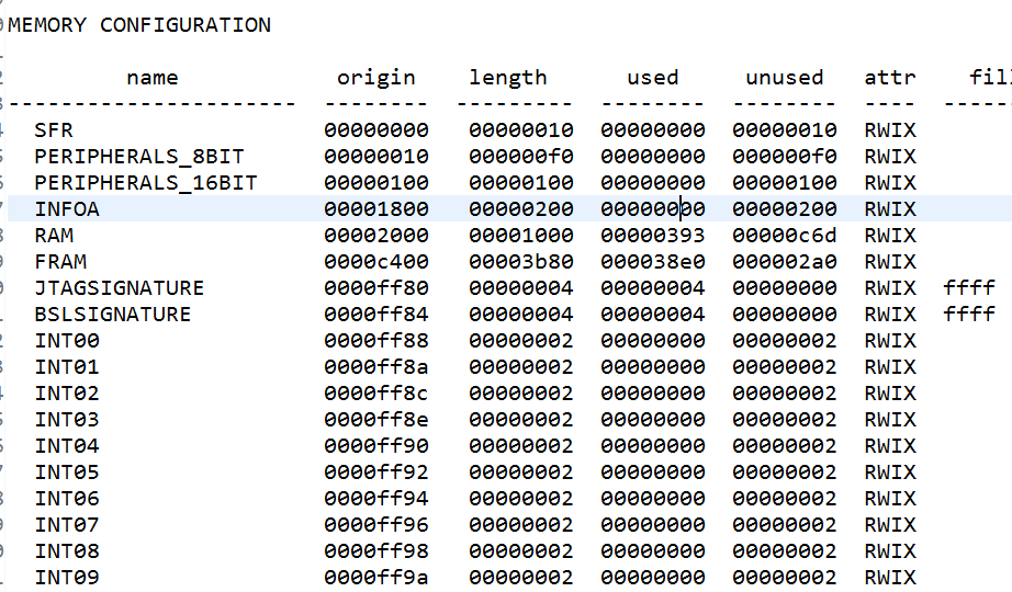

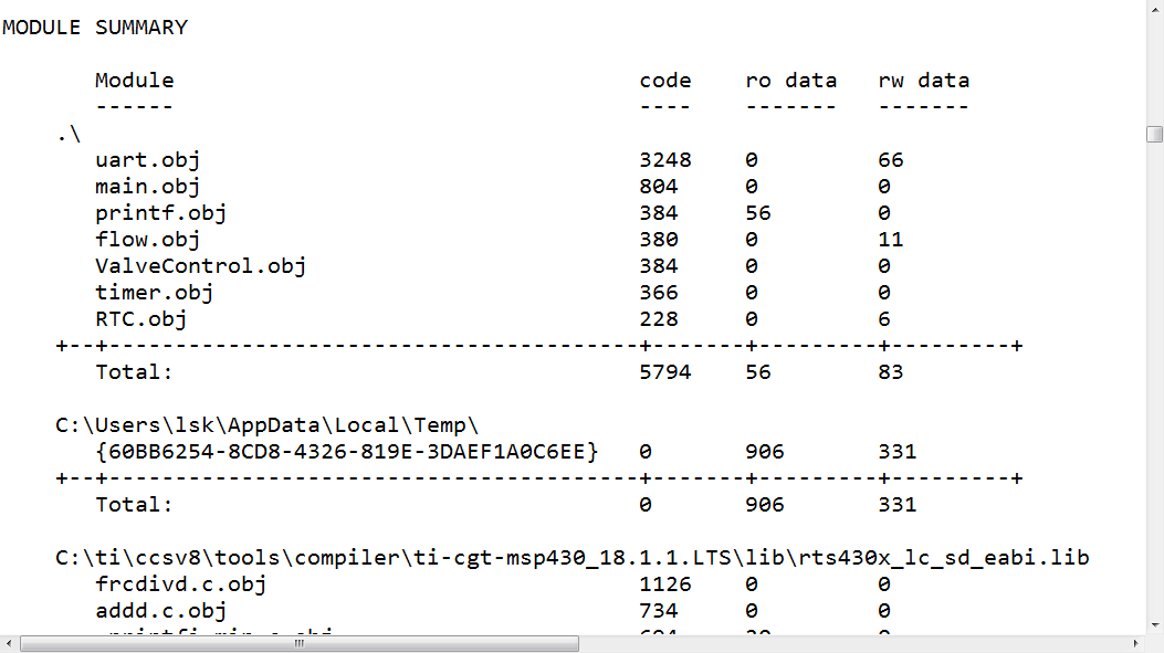

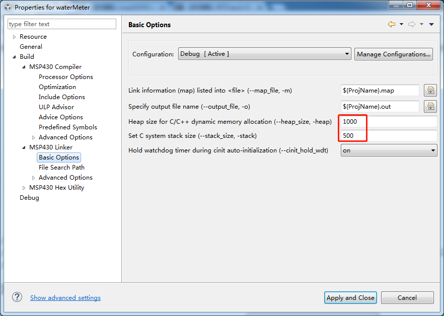

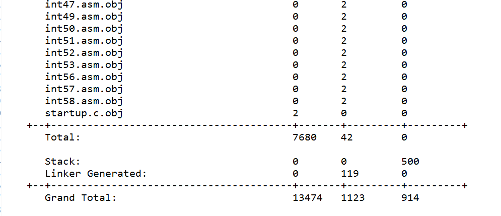

2.我使用的编译器是CCS 8.0,我如何设置堆栈才能保证不会溢出,因为程序中使用串口打印和函数回调等,同时还有几个上百字节的数组,在程序运行到部分代码时会出现程序跑飞或部分程序不执行的情况,请问如何解决。
下面是我的程序编译后的空间占用信息。
感谢各位前辈指导。

  • 堆栈管理可以通过项目选项对话来配置保留堆栈尺寸(Project → Properties → CCS Build → MSP430 Linker → Basic Options → Set C System Stack Size)。 堆栈的尺寸被定义为从 RAM 最后的位置扩展 50 至 80 字节(也就是说,堆栈从RAM 向下延伸 50 至 80 字节,具体扩展的字节数取决于所选器件的 RAM 大小)。

  •  我配置成了1000和500是不是太大了,实际起作用的是多大呢,如果不够用我该怎么办。

    2、不建议设置太大的堆栈,可以考虑把大数据定义到FRAM区域。
