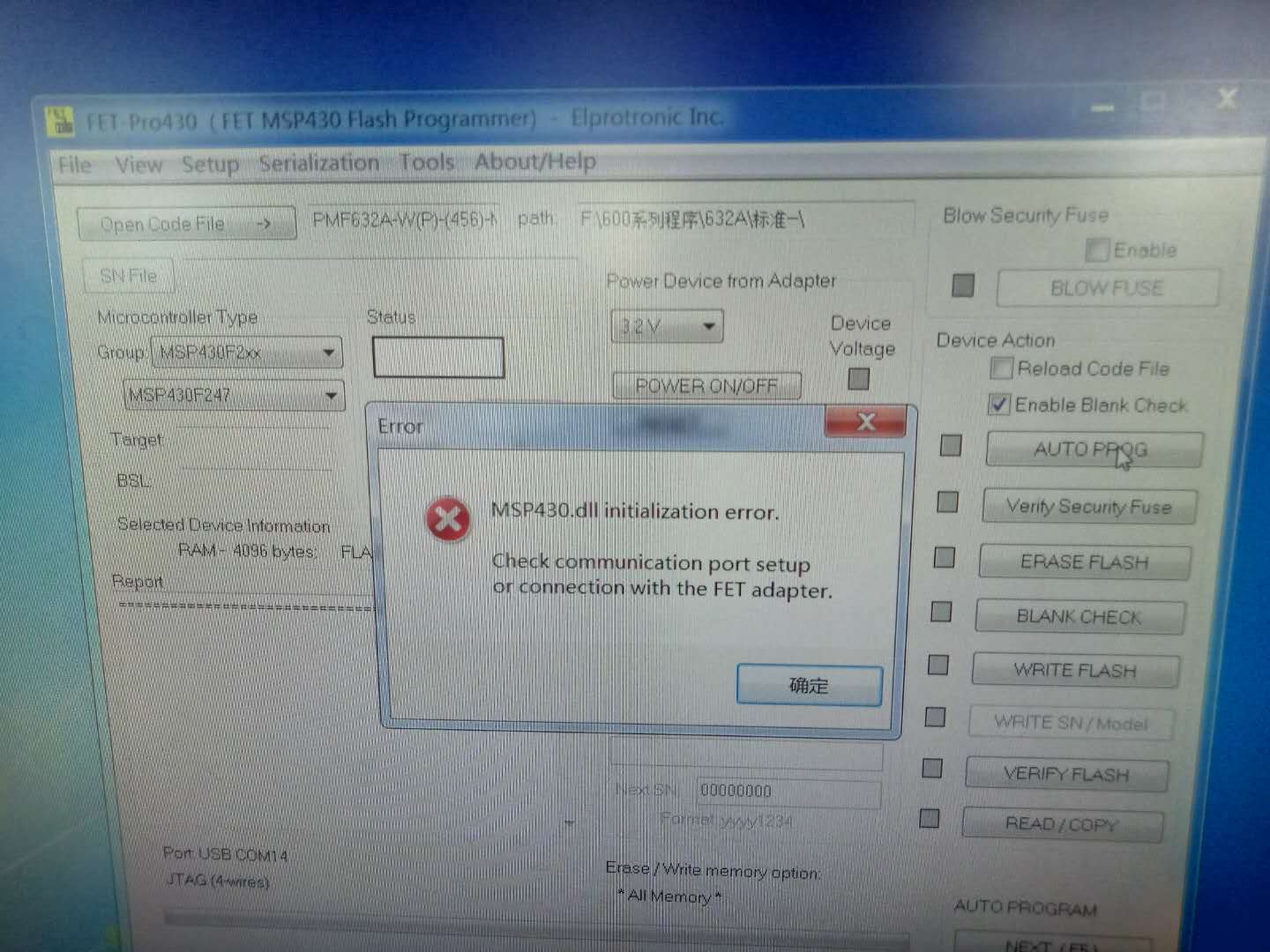

MSP-FETU430UIF程序下载失败
Other Parts Discussed in Thread: UNIFLASH
     在使用MSP-FETU430UIF仿真器下载程序时出现如下图提示错误,MSP430.DLL初始化错误。所用430型号是F247,该怎样处理?因为不是第一次使用,所以驱动安装成功的,
  • 你是偶尔出现这个错误,还是一直就有错误?
    你的MSP-FET430UIF在同一个电脑上使用CCS或者IAR是否能够成功下载程序?
    以下帖子和答案可以提供一些参考,希望能帮到你。
    参考的排除方法:
    For successful programming, three things must be checked:
    1) the LaunchPad successfully enumerates as MSP430 application UART
    2) nobody else is using this COM port (some mouse dirvers or smartphone sync drivers tend to hijack COM ports)
    3) The software is configured to "TI's FET, USB-Fet...' and 'USB->TIUSB' (USB->automatic, or pick the COM port)
  • 建议您使用 UNIFLASH 来烧录一下试试。另外尽量不要使用中文路径
  • 你好,用CCS或者IAR下载程序会不会提示错误?
  • 试试CCS能否烧录,提示的是可能是线没有接好。另外试试CCS。CCS自带的430例子里面有一些工程下有烧录软件.之前我发帖说过的,现在不知道沉哪儿去了。
