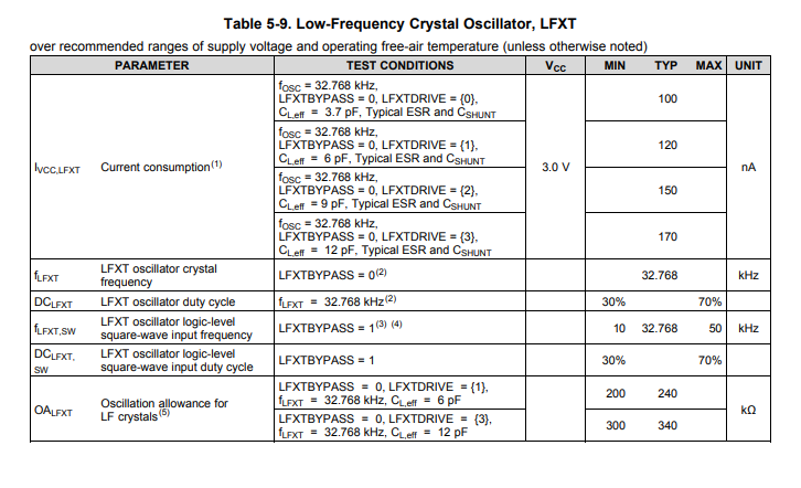

msp432p401中的LFXTCLK的时钟源除了用32768,还能用4M,2M的晶振吗
msp432p401中的LFXTCLK的时钟源除了用32768,用4M,2M的晶振能用吗
