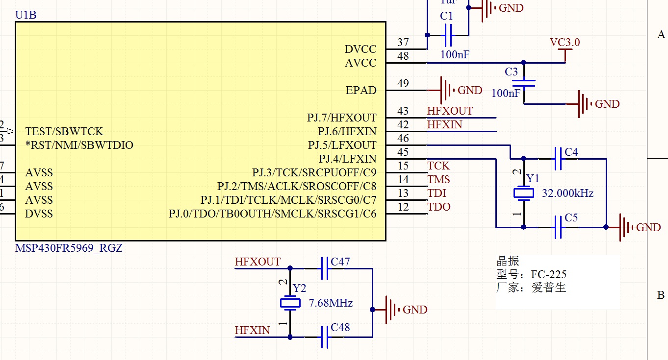

请问TI工程师,我低频晶振配置32.000K (负载电容12.5pf),高频晶振配置7.68MHz晶振(负载电容 20pF) 实际如何配置电路图中晶振两边的电容啊,好像我配置了电容,拷机一段之间,晶振电路就失效了,着急咨询。
建议您使用TI的例程 msp430fr59xx_cs_04.c ACLK = XT1 = 32768Hz, SMCLK= XT2 = 8MHz, MCLK = DCO 测试一下
您可以在www.ti.com.cn/.../toolssoftware 下载 MSP430FR59xx, MSP430FR58xx Code Examples (ZIP562KB )
对比例程看看有没有寄存器配置漏掉了
