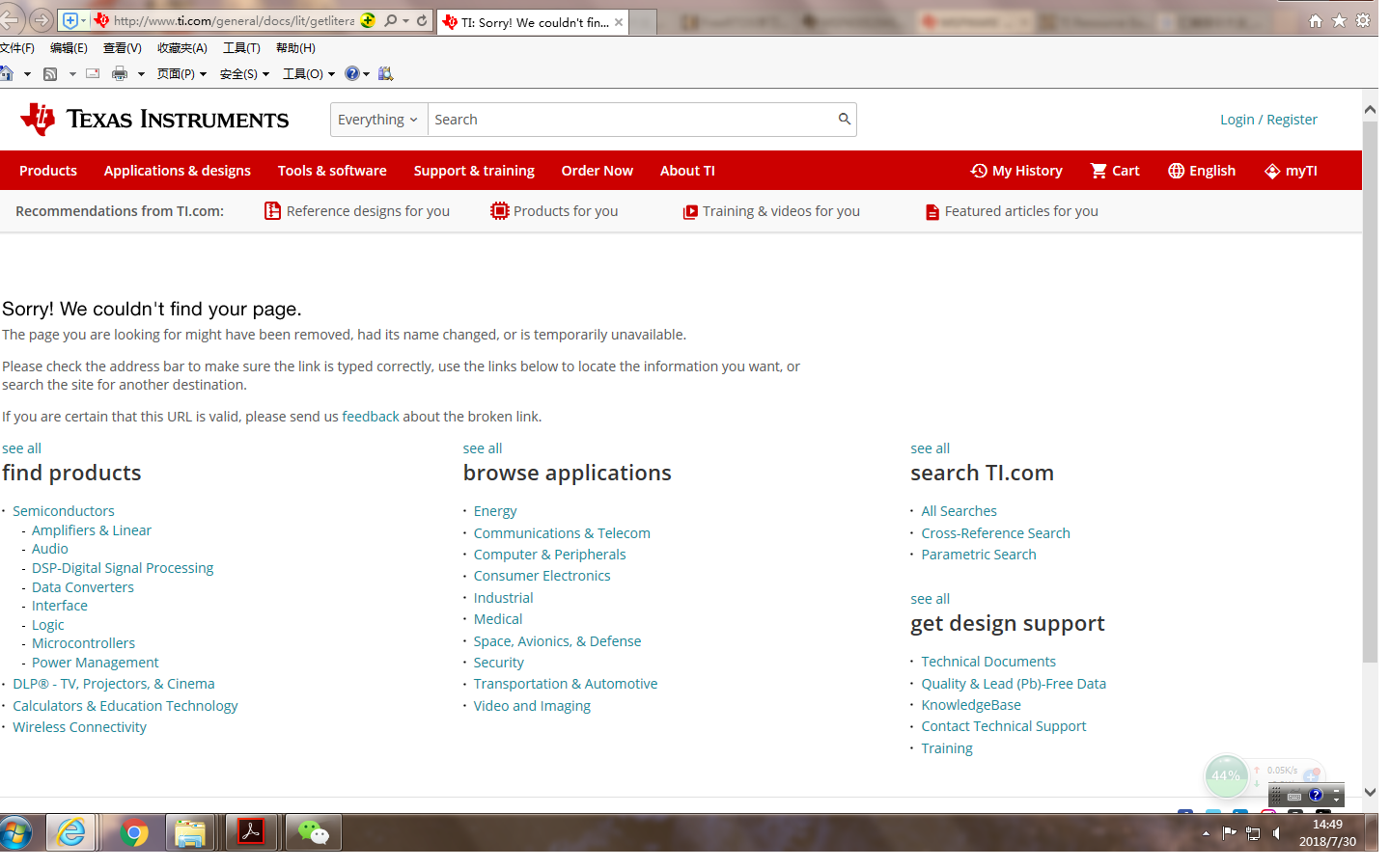

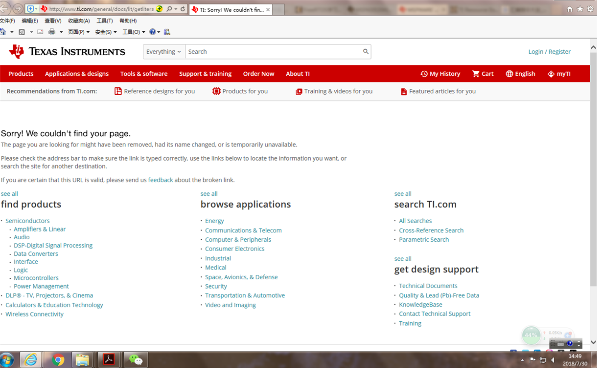

  • 非常感谢您的回答,附件文档我之前也看过,实现流程原理已经很懂了,现在就是具体的代码实现还不清楚,然后看了你说的low_level_init..asm参考代码,感觉这个就是SUC的代码实现过程,不过是汇编代码,而且我也不清楚怎么把这个汇编代码和我的应用程序代码一起烧录到MCU中,因为现在量产了,所以需要一次性烧录好加密的程序。另外您发的那个网页打开后无法显示,如附件我上传的图片,不知道里面是啥内容。
