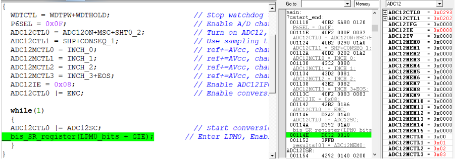

硬件出什么问题会使msp430f149在ad采样时失败(无法进入中断),我用的TI给的ad采样的例程,编译时会出现results(results是中断中的变量)定义但没有使用的警告,在线调试时应该是无法进入中断,在register栏中MEM0,MEM1,MEM2,MEM3的值都为零,求会的朋友帮忙,谢谢了!!ad转换的值没有写进去如下图

  • 请问您是直接使用TI的例程而没有修改?工程编译时会出现什么错误呢?
  • 您好,我又直接用TI的例程试了试,编译时有警告说"results" was set but never used  ,(换了好几个例程基本都是这个问题) 用的例程是fet140_adc12_09  程序如下

  • 对了,还有就是例程上虽然用到p6.0端口了,但我的p6.0端口是没有接东西的,用的 P6.1 和 P6.2 ,不过即使这样,正常情况下用这个例程 P6.1 和 P6.2 应该也是能够采集到电压的吧,但是MEM0,MEM1,MEM2,MEM3这几个寄存器的值都是0,还有编译时出现result虽然定义但没有使用的警告,由于这个result变量是在中断函数中使用的,这里说没有使用,是不是编译时根本就没有进入中断,但是我原封不动用的TI给的例程也是这么警告,研究了好久了没弄明白,如果您看出来问题所在希望您告知一下,麻烦您了,谢谢
  • 建议把编译过程出现的详细的console和log信息贴出来
  • 谢谢,已经解决了,是虚焊的问题,没有接到邮箱通知回复晚了,不好意思
