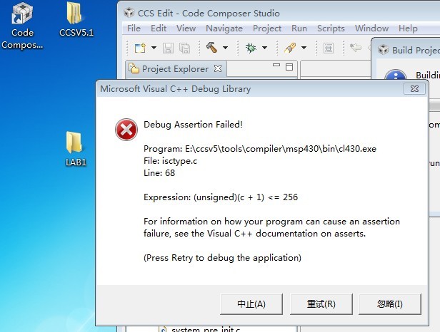

我在用CCS编译一个自带的MSP4305529的例程时反复出现Debug assertion failed对话框,里面有中止,重试,忽略,选哪个都无法完成编译,最后显示结果为Target `all' not remade because of errors.

你好,有几个问题点需要确认:
1,编译其他型号时,CCS是正常的吗?
2,建一个空的430F5529的项目,最少代码,不加载USB库,是否编译器正常;
3,USB库能否不用中文路径?
可能是程序里出现野指针的问题,造成数组越界。
试一下clean project ->build projet
另外建议新建一个工程,例如选择blink程序,直接编译现在,如果没有问题,就说明是原程序的问题。
