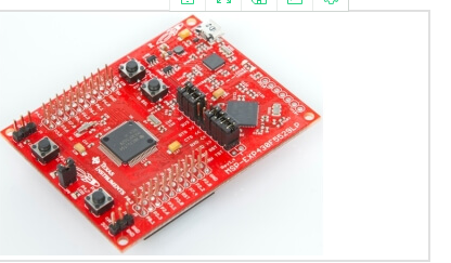

MSP430F5529LP Evaluation Kit跑UART例程收发数据问题,求解答
如题,使用的MSP430F5529LP 单片机USB2.0接口的那个。在学习例程跑UART_A0_01~04的程序时,利用串口调试助手调试,发送和接收不了程序。进入不了中断,请问这是什么原因呢?
另外:1.请问板子上要有什么接线或跳线帽更换的操作吗?
            2.板子只有一个USB2.0接口,请问,直接通过这个USB连接电脑就行了吗?
              还是这个USB接口不能进行串口调试呢?P3.3和P3.4引脚要接什么吗?
新人请求解答。

  • 板子自带仿真器的,你需要把那个PowerSEL那个开关拨到中间位置即可以仿真。
  • 你好,我用的是这一个板子,其他程序仿真时可以的。就是UART这一块使用串口通信助手收发数据 都不行,UCA0TXBUF和UCA0RXBUF都没有读取数据。串口助手是可以连接上的。求解答
  • 你好,我用的板子不是实验板那个,是这个www.ti.com.cn/.../msp-exp430f5529lp

    那您试一下上述程序。
  • 你好,试了你的程序,第一次是可以的,但是之后串口助手没有显示数据,寄存器查看是可以的,请问这是窗口调试助手的问题吗?
    另外,请问我之前的程序时什么问题呢?是波特率太低了吗?
  • 请问是不能使用A0的问题吗?
