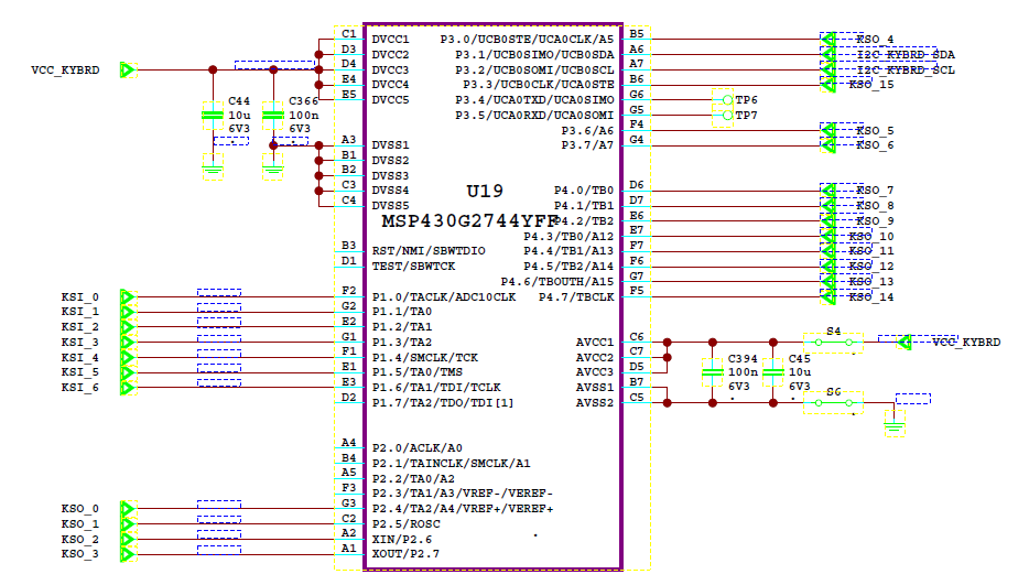

目前高通SDM450做主设备,MSP430做从设备,430从设备需要怎么设置编程?
Other Parts Discussed in Thread: MSP-FET
您可以看一下
msp430g2x44_uscib0_i2c_04.c 到msp430g2x44_uscib0_i2c_11.c
主要是两个430之间的I2C通信
This demo connects two MSP430's via the I2C bus. The masterreads from the slave.
您可以借鉴一下从机的程序,希望对您有所帮助!
