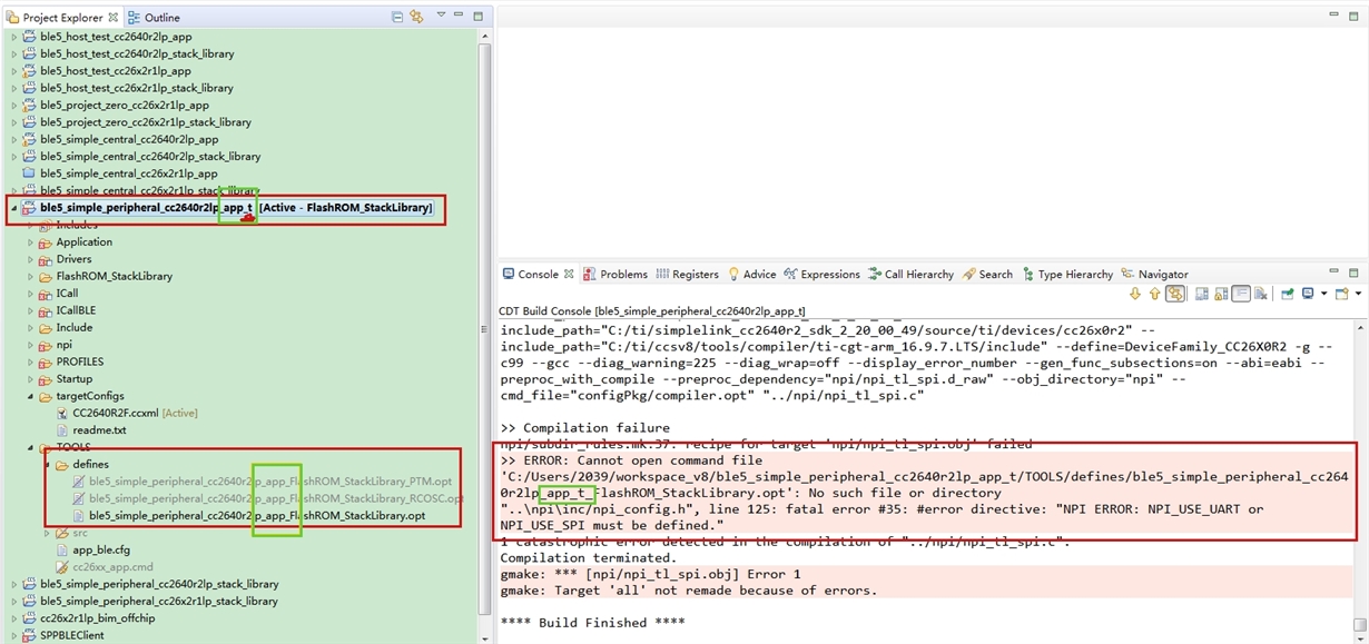

CCS修改工程名后报错
芯片:CC2650R2F
工程:simplePeripheral
如题,修改默认的simplePeripheral工程名后,编译报错,我知道这个错误的原因,是IDE根据工程名去找.opt文件时找不到,我的问题是,修改文件名后必须手动跟着修改.opt的名字?这操作略原始啊
详见下图,可见框中,工程名,错误中找不到的文件名与包含的.opt名不同。

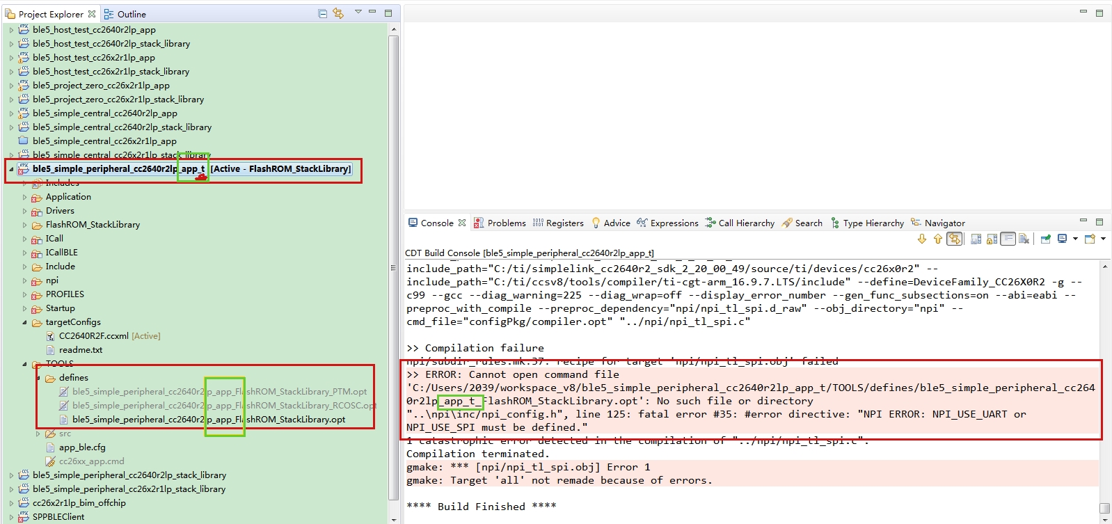

  • 谢谢你的回复。
    我的工程都是放在workspace_v8里的唉,而且我复制之后就算修改了工程名,工程所包含的还是原名.opt,这样不还是找不到吗?
    另:之前在论坛搜相似问题,然后直接点了发表新贴,没注意是430这边,以后会发到BLE相关论坛的。
  • 我试过了,仍然会报错...
