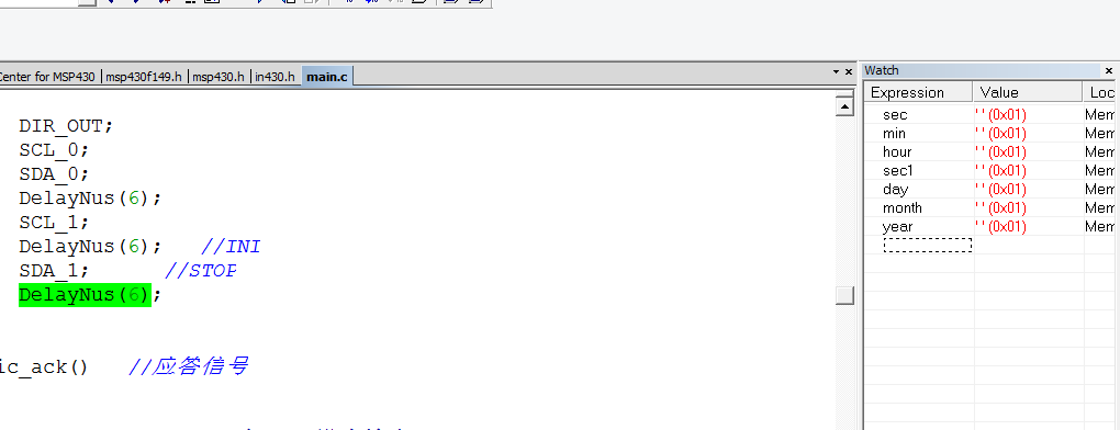

请问为什么我跑程序后不管是读秒,读分,读时都是0x01,然后就不动了,用的是PCF8563,希望发现问题的朋友给下建议,谢谢!
程序如下

uchar rev(void)
//unsigned errtime=over_time; /*因故障接收方无ACK,超时值为255。*/
SDA_1; //置高数据线 准备接收应答位
DelayNus(6); //时钟低电平周期大于4μs
SCL_1;
DelayNus(6);
DIR_IN; //把P3.3设为输入
//while (SDA_IN == 0x01) /*此语句可有可无*/
// errtime--;
//if (!errtime)
// Stop();
// return 0x00;
SCL_0;
DelayNus(6);
return(0x01); //返回应答信号
void iic_send_add_byte(uchar add,uchar bat) //向某个地址发送某数据
iic_start();
iic_Send_byte(0xa3);
iic_ack();
iic_Send_byte(add);
iic_ack();
iic_Send_byte(bat);
iic_ack();
iic_stop();
uchar iic_rec_add_byte(uchar add) //从某个地址读出数据
uchar temp;
iic_start();
iic_Send_byte(0xa2);
iic_ack();
iic_Send_byte(add);
iic_ack();
iic_start();
iic_ack();
temp=rev();
iic_stop();
return temp;
