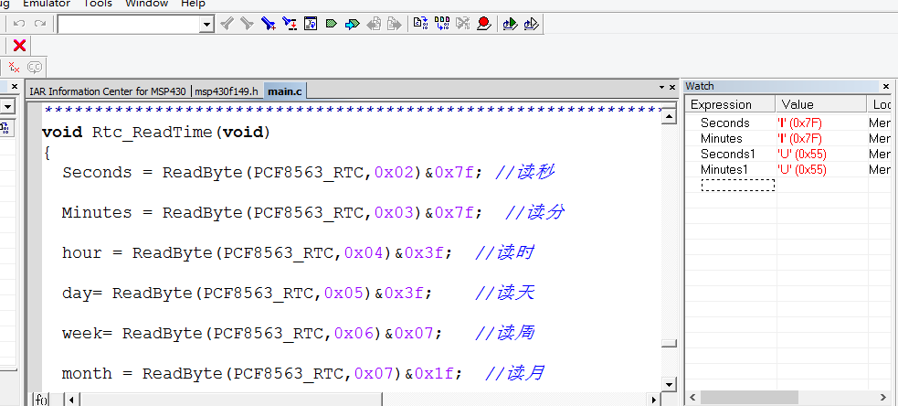

msp430f149外接时钟芯片PCF8563读数不对的问题
请问为什么我在IAR调试时钟芯片PCF8563在线编译时,它的秒跟分钟都是从0x7F开始,而不是从0开始,0x7F是在读的时候,让读出来的数与0x7F相"与"(下图所示),但是如果秒的初始值是0的话,与0x7F相'与'最后得到的秒应该也是0才对,但是编译时显示秒的值是0x7F,求会的朋友给下意见
程序如下:

void Rtc_ReadTime(void)
Seconds = ReadByte(PCF8563_RTC,0x02)&0x7f; //读秒
Minutes = ReadByte(PCF8563_RTC,0x03)&0x7f; //读分
hour = ReadByte(PCF8563_RTC,0x04)&0x3f; //读时
day= ReadByte(PCF8563_RTC,0x05)&0x3f; //读天
week= ReadByte(PCF8563_RTC,0x06)&0x07; //读周
month = ReadByte(PCF8563_RTC,0x07)&0x1f; //读月
year = ReadByte(PCF8563_RTC,0x08); //读年
